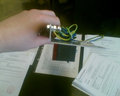

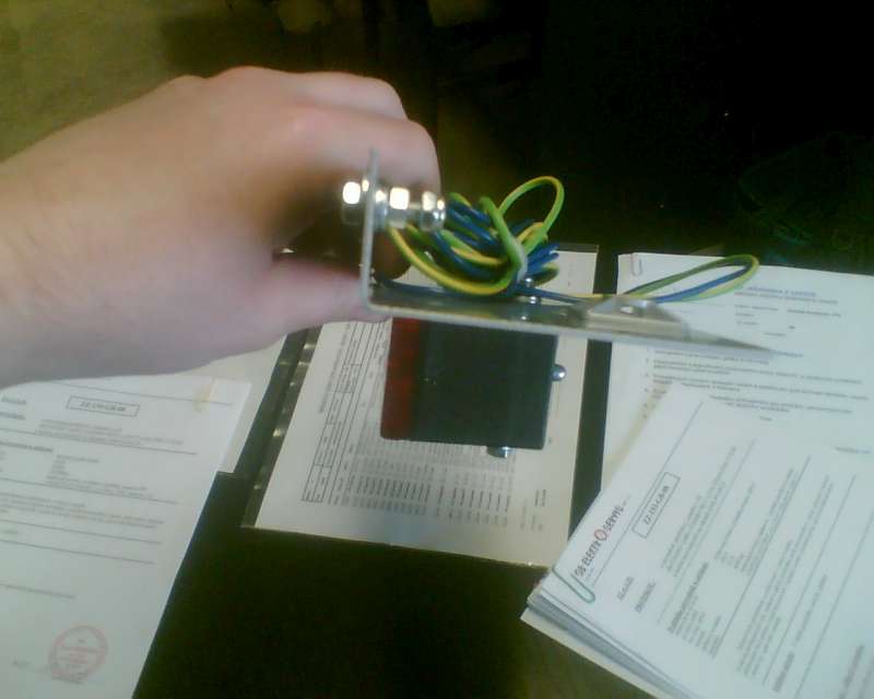

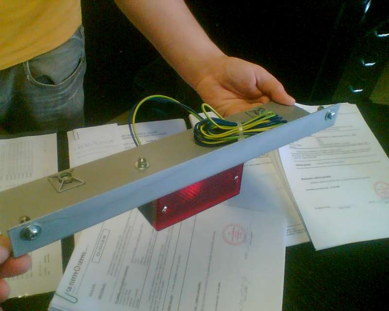

tak jsem se o víkendu dostal pod auto a změřil jsem, jak má být velký ten plech. Ta skvrna má být zvýrazňovačem naznačená mlhovka, ale skener je idiot. Jo a technické kreslení mě moc nebavilo :twisted: Jenom nevím, jestli HTB do má stejné jako combi :roll: :?:

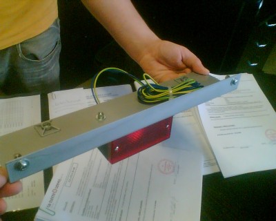

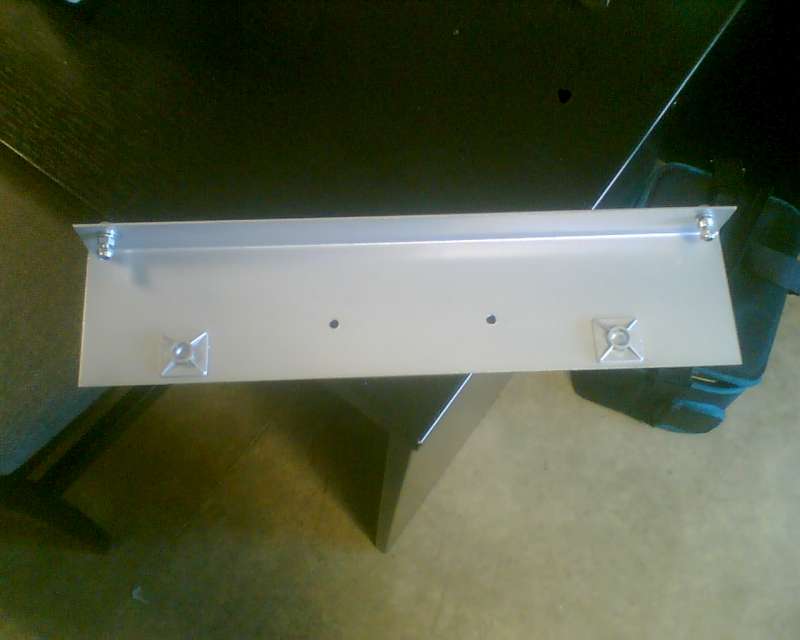

Pokud venku nebude moc mrznout, tak bych to tam o víkendu mohl nahodit, ale představa, že pod autem ležím s pájkou je fakt blbá :evil: Přepájet mlhovku a napojit druhou couvačku. Mechanici budou mít o víkendu bohužel na zvedáku plno :cry:
UPD: plech už je hotový, neměl jsem černý sprej, tak je v imitaci hliníku :twisted: Ty úchytky jsou na drátky, kdyby někdo nevěděl :wink:

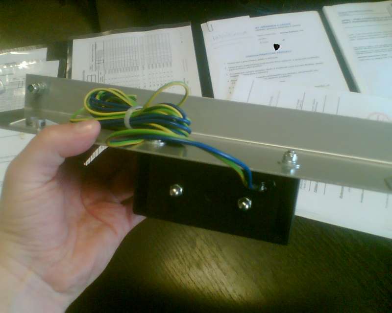

Už jen namontovat a zapojit :wink:
UPD: dneska jsem napájel koncovku, takže jen nacvaknout na vývod do původní mlhovky...s couvačkami si budu hrát chvilku déle :)

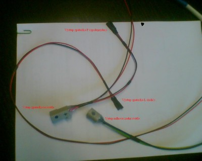

ihrdlick
Příspěvky: 2046
Re: 2 couvačky
Příspěvek od ihrdlick » 03.12.2008 11:54

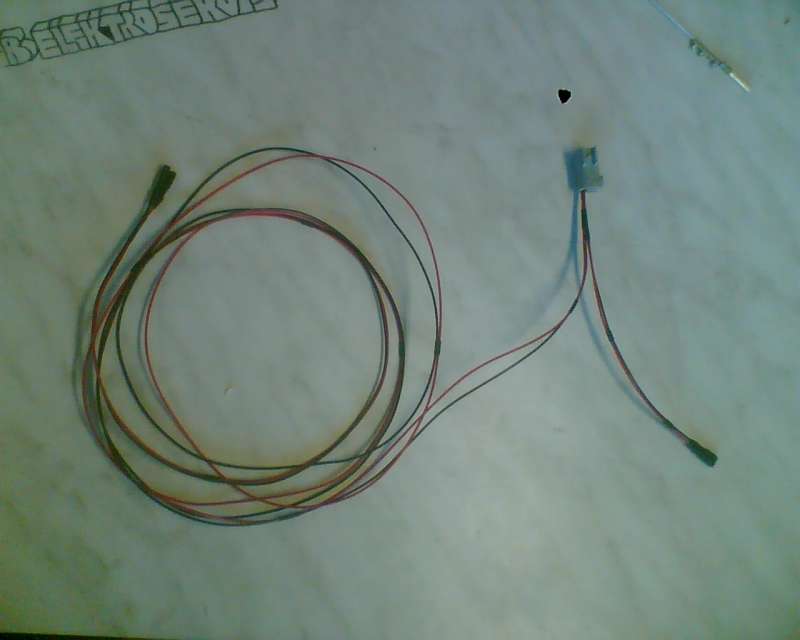

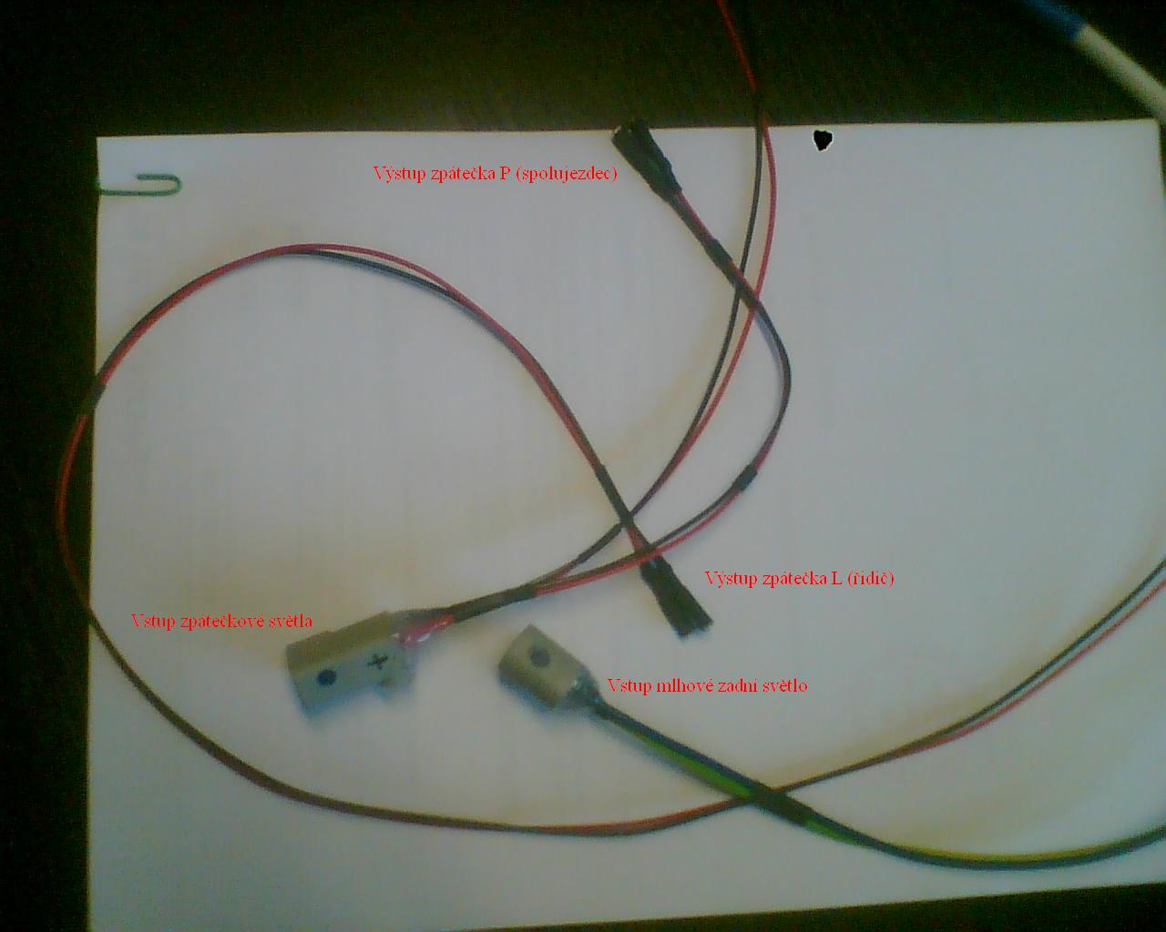

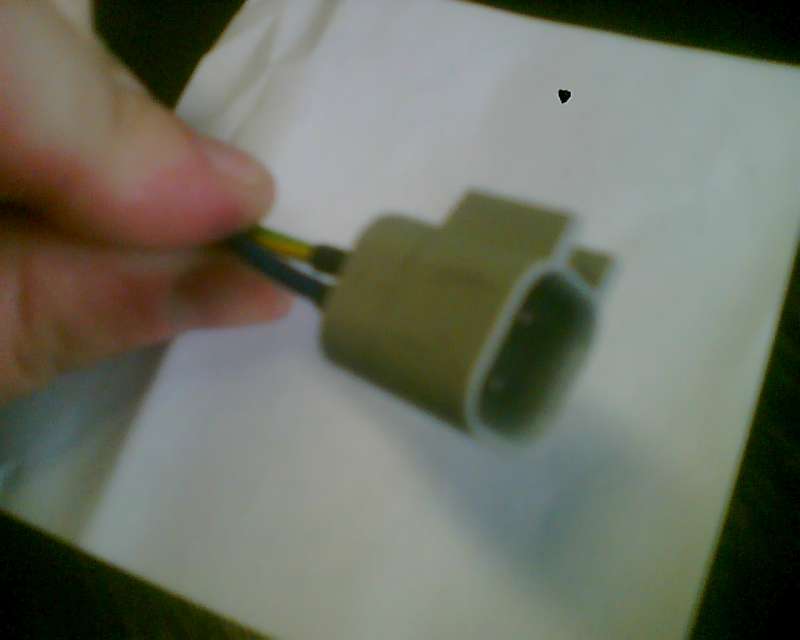

Takže pro upřesnění. Abych nemusel nařezávat původní drátky a složitě čachrovat s pájkou pod autem, tak jsem si sehnal náhradní patice na žárovky, rozkuchal jsem je a na ně napájel nové drátky, takže všechno půjde jen výměnným způsobem a bude to možné kdykoliv během 3 minut vrátit do původníhostavu.
UPD: tak jsem si udělal i drátek na 2 couvačky...ještě to musím dát do nějaké bužírky :wink: Nejhorší ale je, že ty délky drátků dělám od oka, takže se vsadím, že mi bude tak 40-60 cm nadbývat, ale lepší, než kdyby mělo 5cm pochybět :mrgreen:
UPD2: dneska jsem ty konektorky "zalil" tavnou pistolí a hotovo. Už jen dát na auto a doufat, že to bude fungovat. Jo a na drátcích, které jdou kolem výfuku mám bužírku odolnou teplotám do 800°C. Používající se ve formách na světla :wink:

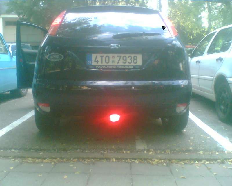

S montáží parkovacího asistenta jsem sfouknul i tohle :wink:

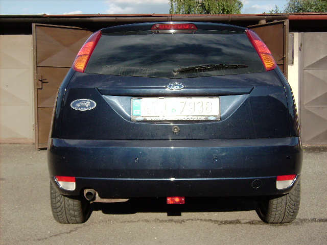

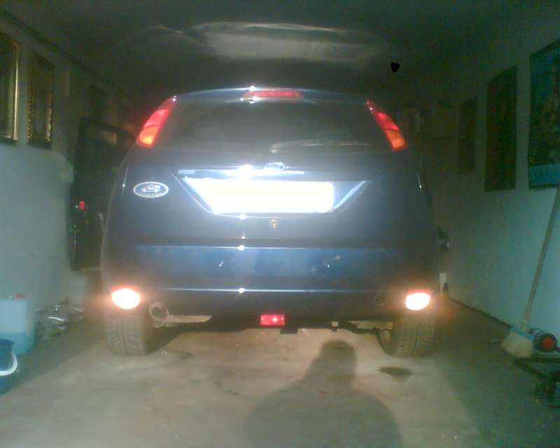

Příspěvek od ihrdlick » 25.05.2009 11:31
Foťákem ...

Re: 2 couvačky
Příspěvek od _djproces » 25.05.2009 11:53
skus dat hmlovku do naraznika z 206tky a bude to bomba!

ihrdlick
Příspěvky: 2046
Re: 2 couvačky
Příspěvek od ihrdlick » 25.05.2009 12:15
No mezi čidlají nemám, jelikož tam je výztuha, jedině do té spodní poloviny...jen nevím, jestli tak nebude moc nízko.

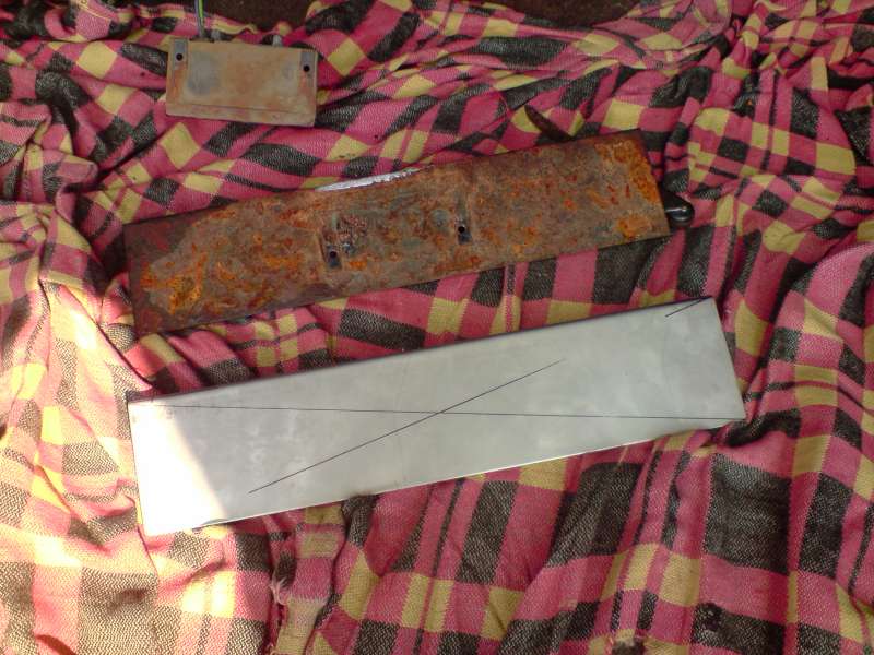

Příspěvek od ihrdlick » 19.07.2010 12:01
Kluci, doporučuji ten plech udělat z nerezu, dneska jsem ho měnil, protože byl po roce upe hyn !!! A pokud možno, šroubky použijte taky nerezové nebo je pořádně ošetřete vazelínou, já jsem je povoloval 30minut a byl jsem jak prase !!!
