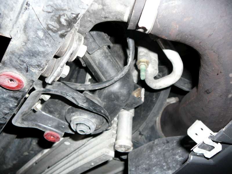

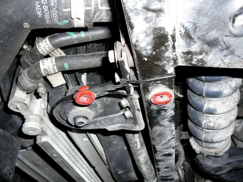

Tady foto obou stran chladiče, foceno zespod pod autem. Vypouštěcí šroubek tam není. Dnes to budu řešit, dám vědět.

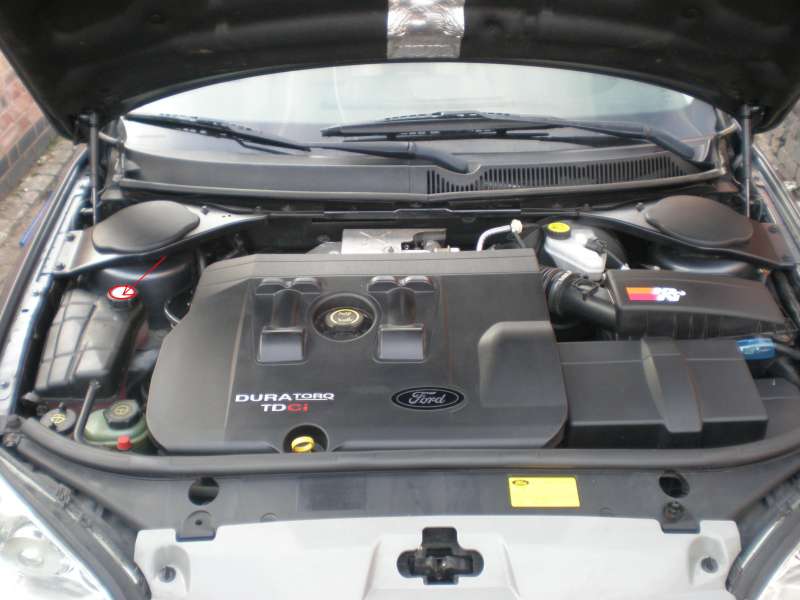

chci se zeptat kde je nádrka na chladící kapalinu u mondíka 2.0 tdci 96kw?dík
- Rumcajs1
- Příspěvky: 5877
- Bydliště: Jihlava
Re: Chlazení Mondeo
to musíš poznat hned jak otevřeš kapotu. Půjčil jsem si fotku od Ghostx5844, doufám že neva
