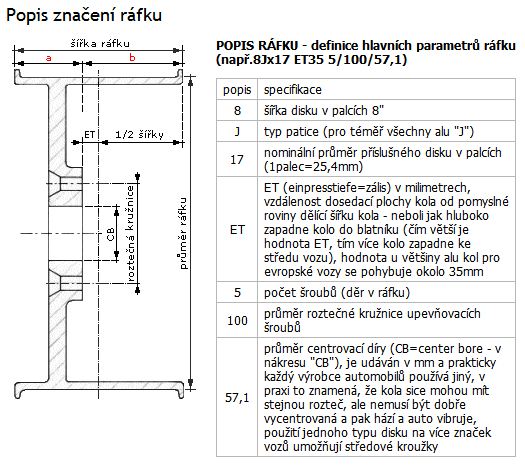

Musím koupit sadu zimních pneu včetně plecháčů.Poradíte mi vhodný rozměr?Stále nemám TP.Pneu asi standartních 205/55 R16.Ale označení plecháčů neznám.Jak je to s rychlostním indexem?Auto má maximálku 214km/h tuším.Tak musím koupit pneu s vyšším rychl.indexem?Nebo nemusím?

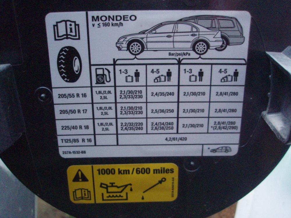

Edit: Doplněna tabulka rozměrů a tlaků pneu pro Mondeo MKIII. Boban
Edit: Doplněná tabulka základních hodnot disku Brehowicz

Tak ja mam v TP disky pro 205/55 R16 - 6.5J x 16 H2 ET 52.5

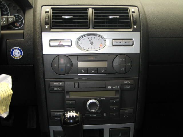

Jo,ale mrkni na ty ceny.Rozdíl na gumě mezi 190km/h a 210km/h jsou dvě stovky.To při sadě 4 ks pneu je dost.A to nepojedu ani těch 190 Je to asi daň za to pěkný zrychlení a lehčí předjíždění....
Jinak to s tou samolepkou.Už teda vím proč některá auta(když jsem koukal na mondíky na mobile.de)měla samolepku na palubce se 190km/h apod.

Zkousel jsem najit nejake info a nasel jsem tohle:
Legislativa zároveň umožňuje použít pro zimní obutí pneumatiky s o jeden stupeň nižším rychlostním indexem, než který udává výrobce v Technickém průkazu. Info musí pak být umístěno na viditelném místě v zorném poli řidiče.
http://www.pneurychle.cz/index.php?opti ... &Itemid=25
byt Tebou, vzal bych rychlostni index 210km/h, to je normalne dostupny za rozumny penize a holt musis snest tu potupnou samolepku (nevim, kde se sezene), ze s tim litas jen 210km/h

Díky za to.Normálně pokoupím tu 210 a nějakou pásku si dám do přihrádky.Pokud někdo bude něco říkat,tak si jí nalepím na volant

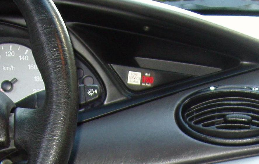

Jo tak proto jsem měl na palubce na kapličce ve Fokusu tu debilni nalepku jak pěst na voko, samozřejmě jsem jí hned vyhodil . Mi neřikej, že jí teď budu zase shánět

Tady jsem to našel u toho mondíka...
