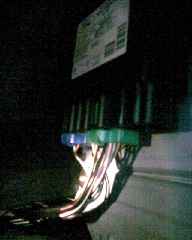

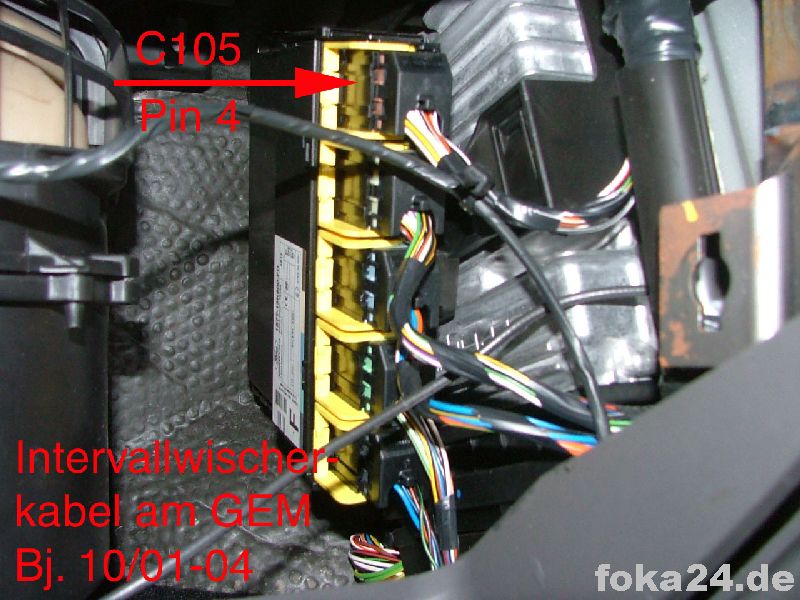

Tak som mrkol ten GEM modul,ale zda sa ze mam nejaku light verziu,lebo na ten z obrazka sa podoba len trochu :wink: (Obr.1)
Na druhej strane kastlika je zase cudo z obrazka 2.
Skusal som pohybat kadejakymi kablami ale nic nepomohlo.Tie konektory z GEM som zatial nevytahoval.Mam skusit aj to?
Vdaka za dalsie rady :oops:
Obr 1. ??? VLAVO
Obr 1. ??? VLAVO
Obr. 2 - GEM? VPRAVO

Sorry za kvalitu fotiek:mal som poruke len mobil,zial bez blesku.
Zda sa,ze v tom GEM (?) je jeden modulik prazdny(na fotke hned prvy).Zeby priprava na nieco...???
PS.Zda sa,ze ten GEM vyzeral takto pred faceliftom... :wink:

Příspěvek od chmelko » 28.10.2008 16:20
uff sorry,som si neuvedomil,ze mas verziu prd FL..
pozri tu
http://www.foka24.de
a ano mal si skusit aspon zatlacit vsetky kocky do modulu..stale si myslim, ze mas niekde problem s nejakou zasuvkou
