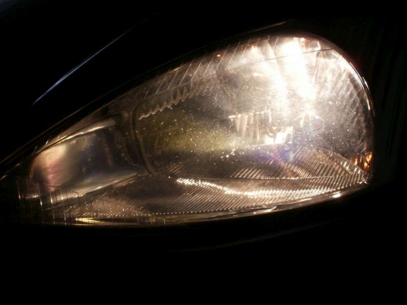

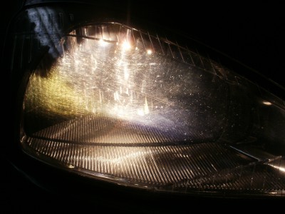

A jaký je rozdíl, jak dobře jednotlivá světla svítí? Mám totiž strašně zašedlá přední světla, tak přemýšlím o výměně za nová, někdo mi nabízel nová před-FL i nová po-FL, rozdíl 2300Kč x 3500Kč (za ty peníze to asi nebude originál
), tak trochu přemýšlím jestli a do kterých mám jít...

Taky jsem o tom přemýšlel, nakonec to za mě vyřešili jiní. Světla byla fest zašlá, poškrábaná z myčky a svítila na draka...
Po ťukanci to jedno světlo odneslo, takže mi ho vyměnili z pojistky. PO Čase jsem dal i druhé nové, jelikož rozdíl byl neuvěřitelný a zrovna tak šly nové mlhovky. Teď si připadám jak na rallye, jak to svítí
Světla od DEPO jsou docela OK, co se týče zástavby nemám výhrad, hranice světla je taková podivná - uvidím, co na to na STK - ale 1000x lepší než stará světla. Na aukru koupíš světla před FL kolem 1200, takže bych šel opět touto cestou.

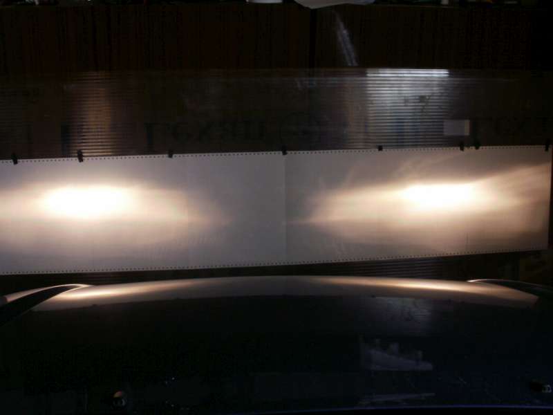

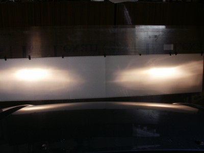

Osobní zkušenost s xenonovými světlomety Depo na Opelu Omega a raději jsem volil 8 let stará xenonová světla než nová Depa. Na STK nebudeš mít problém, ale přesně jak píšeš tak na cestě to vypadá opravdu divné. Svítivost na nich byla sice vyšší, ale paprsek nepokryl na silnici to co originály. Viděl jsem tedy daleko hůře i když měly větší svítivost.
Ex ST220 model 2004
- Příspěvky: 83
- Registrován: 07.06.2009 22:22
- Bydliště: Pod Spišský Hradom :D
Re: svetla fofo1 po facelifte-rozdiel??
Je to tak DEPO je lacné ale na úkor kvality toku svetla
pridávam foto na porovnanie v lavo svetlo od DEPA v pravo origo FORD.
Chcem kupovať nové svetla no radšej drahšie od FORDA ako lacnejšie od DEPA
lebo chcem aby to svietilo poriadne a nie len aby to vyzeralo na aute ako nové
