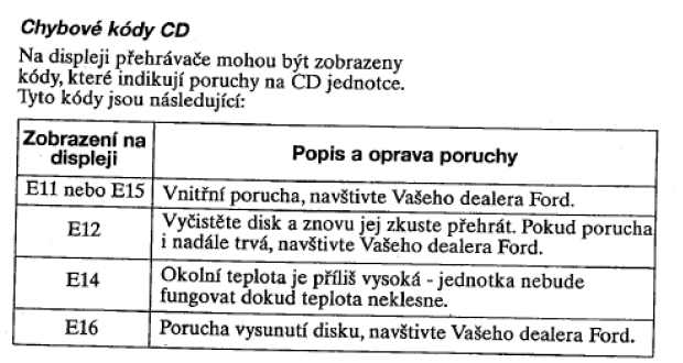

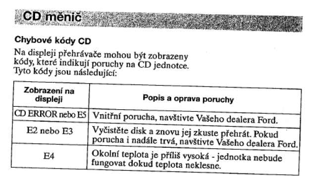

V manuálu se píše toto:
Manuál na rádio najdeš tady

Díky za radu,zkoušel jsem přehrávač večer a celý den jsem s autem nikde nebyl.
Myslím,že přehřáté to nemohlo být.Vypadá to asi na něco vážnějšího :cry:
Ještě jednou díky za pomoc.
