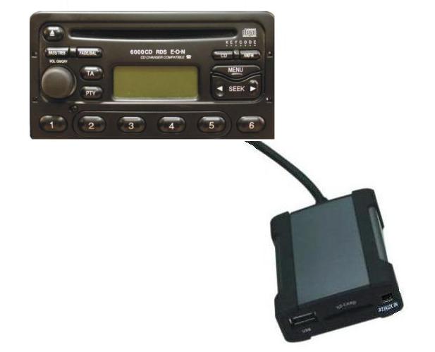

A co řikáte na toto řešení
: http://www.xcarlink.cz ?
Simuluje to originální CD changer, přehrává to MP3 z USB i z SD karty a pokud je to v kaslíku, tak o tom nikdo ani neví.

Ja mam prave objednany simulator toho changeru.
Moje verze nabizi AUX IN, da se sehnat i USB verze, ale to pro me nepouzitelne.
Sehnal jsem ho za 1400 Kc. Ve ctvrtek by tu mel byt.
Pokud bude zajem, napisu zkusenosti, pripadne nafotim.

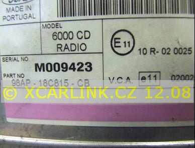

píšu tam, že to ale nemastí s každou 6000 - kou:
"Překontrolujte si prosím u verze autorádia 6000RDS, zda li nemá na štítku označení, jako je uvedeno níže, toto autorádio není s Xcarlink adaptérem kompatibilní."
- Přílohy
- nekompat. ford[1].jpg (41.09 KiB) Zobrazeno 4383 x

Na přání Miry píšu, že jsem s tím plně spokojen
Aux mám vyvedený do popelníku, který jsem vybrakoval (ten průhledný plast apod.) a vešel se tak do něj i Mp3 přehrávač.
Instalace je stupidní, nejhorší je vytáhnout to rádio. Pak se to jenom nacvakne a je to
