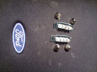

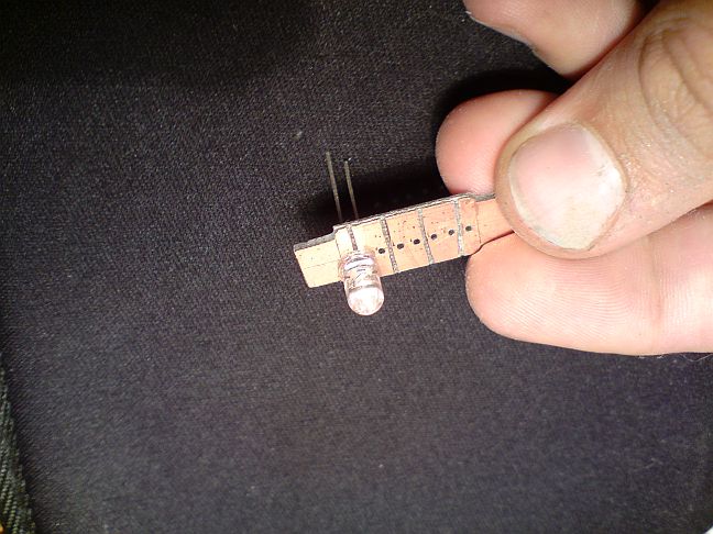

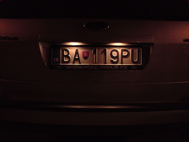

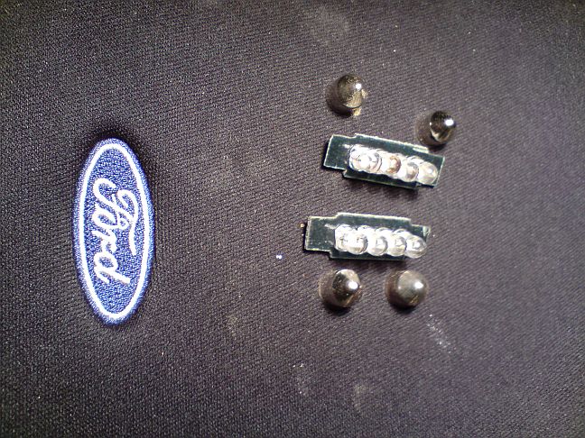

Tak som sa konecne prinutil , respektive to hnusne zlte podsvietenie SPZ ma prinutilo a vyrobil som si LED SUFITky na osvetlenie SPZ. U nas na Slovensku som nasiel led sufitky bielej farby v rozmedzi od cca 300-360skk za par , co je trosku vela. A tak som rozobral sufitku, aby som mal tie krajne objimky. Kupil si 8 vysokosvietivych LED (5200mcd) , zapojil 4 do serie a uz svietime krasne na modro-bielo.

No v kazdom su 4LED a trochu som to aj predimenzoval , cize zvladnu aj 14V, uvidime ako dlho vydrzia. A hlavne ma to stalo do 100Skk

No urcite to stalo za tu "namahu" teraz to vyzera o dost lepsie.cajda píše:Dobré, taky nad tím uvažuju

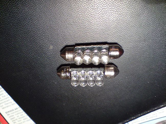

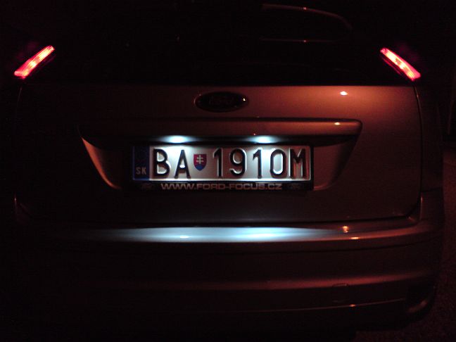

Mno ja som to vyriesil nakupom asi za 210,- uz hotovy nejaky china-produkt.

dzefer: nie, to by sa mi nechcelo cakat. Proste nejaky smejd z ČĽDR, kupovane v drahom obchode - cobra tuning shop na Hradskej, resp. Vrakunskej ceste - za byvalym darexom smerom do ruzinova.
Celkovo som tam kupil 4ks diodovych "sufitiek" a 8ks "nastrkovacich" diodovych "ziaroviek" (osvetlenie na cely interier + "spz" focusa II kombi) - tusim spolu za nieco medzi 1000 az 1500,-. Nepamatam si, lebo som tam kupoval este ine veci.

Ale mam take podozrenie , ze tie z chiny su ledky s mensim odporom a tym padom maju vyssiu svietivost avsak prehoria a "vypalia sa". Cize planujem tich rozobrat a predradit tam spravny odpor, nech svietia tak ako maju a nech aj vydrzia tak ako maju.

No mozne to je. uvidime. Ja sa moc v elektrike nevyznam, takze taketo veci neviem vyriesit. A ze je to drahy obchod, tak to viem.
Ale mam jeden problem a mozno to suvisi s tym. A to je taky, ze pri osvetleni noh nemozem obe ziarovky nahradit ledkami. Lebo ak to urobim, tak potom do stropneho svetla (hlavneho) ide nejaky maly prud a to svetlo stale malinko svieti. A neviem to vyriesit, kedze som nie elektrikar.
edit. btw. tieto ledky, co tam su - teda tie sufitkove - tie nevyzeraju ako tvoje. Teda samotna dioda je len taka uplne "malicka" (je ich tam 6 ks v kazdej sufidke - 3x2) - podobnej velkosti ako kovova spendlikova hlavicka.
Ale tie "nasuvacie" su tusim 6 alebo 9 ledkove (nepamatam) a tie su podobne tym tvojim - male "sklenene banky". Akurat, ze svietia viac do zlta oproti tym "sufitkovym", ale stale su biele vyrazne oproti klasike.

Tie nasuvacie som si objednal 1Ledkove , ta ledka ma tusim 10mm, cize je dost velka a je tam predradeny odpor. To, co opisujes ty som tiez videl na ebay. Ale zvlastne je to , co pises , lebo LED ma naozaj velmi nizky odber (par mA) a ked ti to odobera tolko prudu , ze stropne svetlo sa ti nerozsvieti dostatocne , tak potom by som ich z tadial dal prec, nemoze sa ti nic stat , lebo keby to bolo kriticke , tak by vyhorela poistka, ale uz len preto , ze to tak vela zerie. Ak sa niekedy stretneme v ba , tak jednu dones , donesiem merak a mozeme pozriet , kolko to zerieAnndy píše:No mozne to je. uvidime. Ja sa moc v elektrike nevyznam, takze taketo veci neviem vyriesit. A ze je to drahy obchod, tak to viem.
A tie sufitky, hej , to su SMD LED , tie som tiez pozeral v obchode, ale ich cena je vyssia a nedosahuju take svetelnost ako standardne, tiez sa daju kupit velkosti tusim 3mm , ja som to mal vyratane na 5mm , lebo tie sa tam zmestia rovno 4 a tak som kupil 4*5mm.
edit. Taktiez ledky sa daju kupit s roznym uhlom vyzarovania, tieto maju 60stupnov, ponukali mi este 100stupnove , ale na osvetlenie spz mi stacilo 60stupnov. Naopak na nohy by sa oplatilo aj viac ako 100stupnove vyzarovanie
