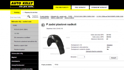

Zdravím,
máte někdo zkušenost s těmato plastovýma podběhama?

Re: Zadní podběhy
Ale drží se v nich voda, takže se radši pod ně, do míst jak jsou prahy, nedívej.

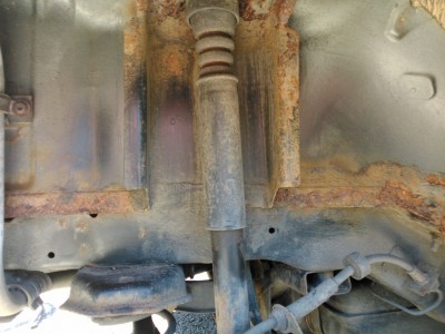

Re: Zadní podběhy
Sice jsem neslyšel kamínky ale za rok už by mi tekla voda do kufru
Po 12ti letech to tam vypadá takto.
Ty plastové tam padnou celkem dobře.
