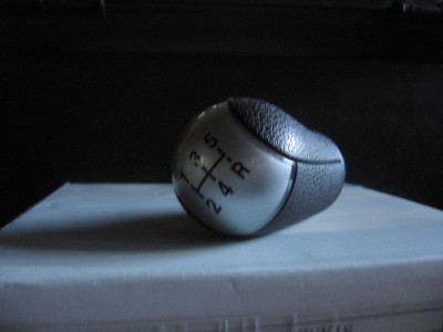

Re: Originál madlo řadící páky
Příspěvek od Marty » 24.09.2009 07:19
MartyBartos píše:
Benji píše:
MartyBartos píše:Zdravím, já jsem si objednal tuhle. Je sice dražší (cca 1800,-), ale originál Ford přímo pro Focuse r.v. 98-04 !!! Padne jak ulitá !!! :wink: Dá se objednat u všech dealerů Ford.
A kolik vyjde madlo na tu řučku :?:
Nebo nevíte o nečem podobném k mé řadičce? :arrow:
Zdravím, z jednoho ochotného Ford servisu mi oscannují celý doplňkový katalog s cenami pro Focuse I, tak pak mohu zaslat na mail. Také to madlo ruční brzdy chci dokoupit. :wink:

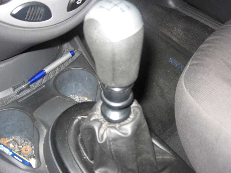

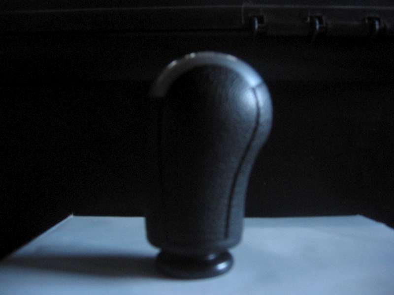

ihrdlick píše:No to nevím :roll: Já mám z FFII hlavici (benzín) a tam jsem musel dělat drobnou úpravu. Na origo tyčce je závit M10 a v hlavici z FFII je M12-ka :evil: No ale stejně to nakonec dopadlo tak, že jsem si udělal váleček o vnitřním průměru který pasoval né na závit, ale přímo na tyčku řadící páky a o vnějším průměru tak, že pasovala dovnitř té hlavice z FFII. Kdyby se to dalo jen na ten závit, tak by ta hlavice bylo moc vysoko.
Nazdárek, tak konečně jsem jsi koupil řadící hlavici viz. obrázek ale když ji chci namontovat tak mám prostě problém. Hlavice dlouhá, což znamená že se nedostane až na závit, a vadí mě tam kroužek na zpatečku s vratnou pružinou, nevím jestli to mám jen problém já že mám auto focuse diesel 85KW rok 2002, proto prosím o radu, díky moc
limos
Příspěvky: 25
Registrován: 01.11.2009 18:45
Bydliště: Třebíč
Re: řadící páka
Příspěvek od limos » 08.12.2009 21:38
mattias 1985 píše:
Já jsem koupil tu samou, ale mám benzín bez kroužku.
Změřil jsem hloubku díry a provrtal jsem ji ještě o 1,5cm hlouběji vrtákem 8mm.
Pak jsem vyřízl závit 10mm a našrouboval. Není potřeba žádná redukce, krásně se to dotáhne až k manžetě, jako původní hlavice.
Nevím, jestli by ti taky pomohlo to prohloubit, ale zkusit bys to mohl...

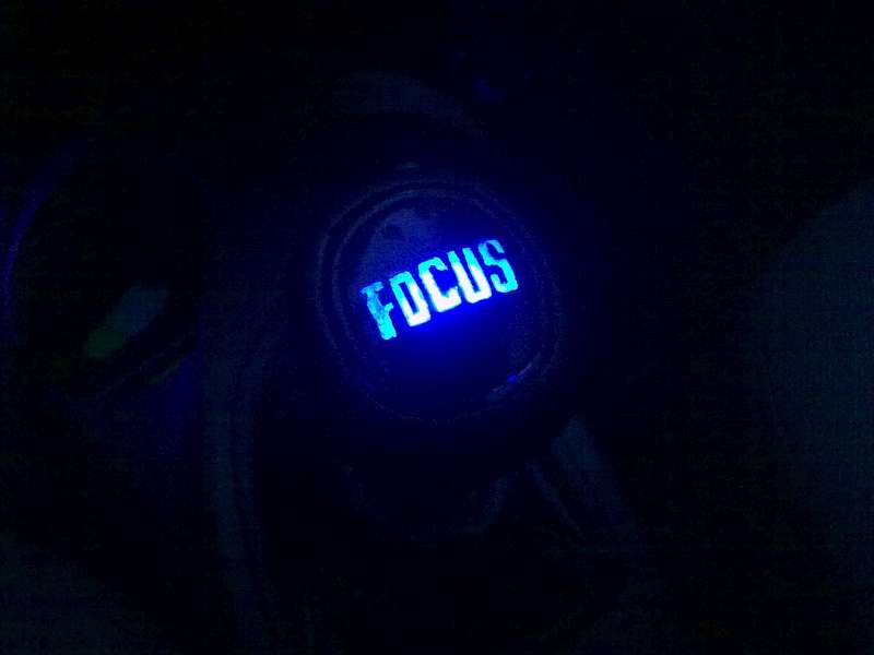

no já sem řadící páku vyřešil po domácku :-)

:roll: Mne sa to moc nelubi :oops:

tohle pro me taky moc neni :?

Takto otrasne na modro mi svietila byvala nabijacka na navigacku a okamzite som ju prelepil paskou.Mi to skoro oci vypalilo.Brutalne otravne a neprirodzene svetlo. :cry:

samozřejmně že na fotce je to trošku horší od pohledu, ale mě se to líbí. a do očí to nemlátí.. a přinejhoršim tam je regulace osvětlení ;)
