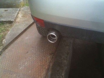

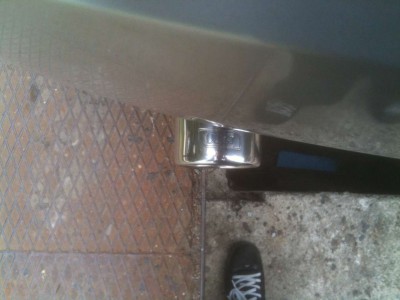

Tak takhle to vypadá....sem spokojen, ani to moc nečouhá a vlizt se to tam taky vlezlo, takže ok...

pěkná koncovečka :wink:

ozaj pekna len keby bola 100mm by som skor bral :mrgreen: lepsie by vyplnila ten vyrez

Pravdu máš, starčok :lol: ..Ja som bol zhrozeny najskor, ze dat 120*90 koncovky - a este dve - ale vobec to neni take velke ako sa cloveku zda :lol: :lol: :lol:

jj, měl jsem stejnej pocit :mrgreen:

Mě to stačí, a líbí se mi, nepotřebuji nic co trčí pul metru za auto ani co je přes celej nárazník. Vám se líbit nemusí, a aspoň víte co si nekupovat, hehe.

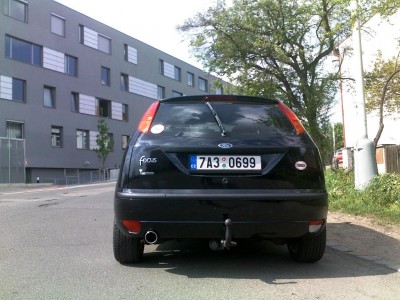

vcera jsem se dokopal ke koupi a rovnou i montazi koncovky, tak se podelim s par poznatkama. protoze mam diesel a vyfuk je bez koncoveho tlumice, potreboval jsem koncovku, ktera ma nejak resenou redukci. v pripade navarovacich jsou dva typy, prvni se navaruje na telo tlumice, druha se navaruje na trubku. u meho auta je potreba nove vyresit i uchyceni, protoze hatchback ma uchycovaci sponu asi 11cm od konce vyfuku a tedy temer jakakoliv koncovka do ni zasahuje.
vyber koncovky nebyl uplne bezproblemovy. eshopu je na netu dost, ale kdyz se nespokojite s jednou fotkou v rozliseni 300x200pix, tak jste na tom stejne jak ja. to pak objizdite vsechny ruzny mototoechny, pres halfordy, az zkoncite u speicialisty. abych nedelal reklamu, tak jen uvedu, ze ja jsem stesti nalezl u jednoho prodejce vyfuku na proseku. maji sice eshop, ale po telefonickem rozhovoru me odkazali na prodejnu, kde pry maji temer vsechny koncovky vystavene. a skutecne. vybral jsem si tvar, co jsem chtel (kulata, sikma) a rovnou jsem ji u nich nechal navarit.
montaz asi nebyla z nejlevnejsich, stala me 600 s dani, ale bylo to bez cekani, takze celkem spokojenost.
vic fotek najdete u me na profilu. doufam, ze toto treba nekomu pomuze v rozhodovani :)

Mám koupenou tuto koncovku co má i Pastovic i alan d..t.j."ulter" ff 1.6HB r.99, vypádá dobře, ale nevím jak moc žařezat původní trubku výfuku. Po nasazení až k tělesu tlumiče, mi je jasné že to chce tu trubku odřezat tak min.3cm, aby nešla vidět(prostě po první přepážku ulter-koncovky). A nebo uřezat víc, aby byla pův.trubka co nejkratší a koncovka "byla co nejvíc v akci". Přivařit koncovku..samozřejmně až na konci k tlumiču, ale nevím jestli stačí jen na stehovat(budu to dělat v karáži u kámoše) nebo průběžně dokola... A ještě jeden dotaz, bude se nějak měnit zvuk, když původní koncovku zakrátím víc než jen ty 3cm(vycházím z toho , že přeci jen bude procházet širším prostorem než byl původní..dík za radu

:nnou: kocovka je koncovka a vyfuk vyfuk, tedy podle me bych neslucoval :nixw:
honzip18: nektery diesly nemaji posledni dil tlumice - muj pripad - proto zkraceni puvodni trubky bylo velice jednoduche
