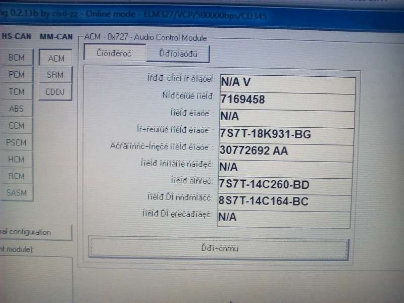

Re: usb diagnostika - ELM327+elmconfig - info str.1
BCM i PCM information vyčte ale když pak dám read vypíše to co je na foto výše
- Příspěvky: 24937
to jsem zazil u jednoho auta s dodelavanym plynem a taxametrem ... nemas tam neco podobneho?
dej sem printscreen BCM-Information

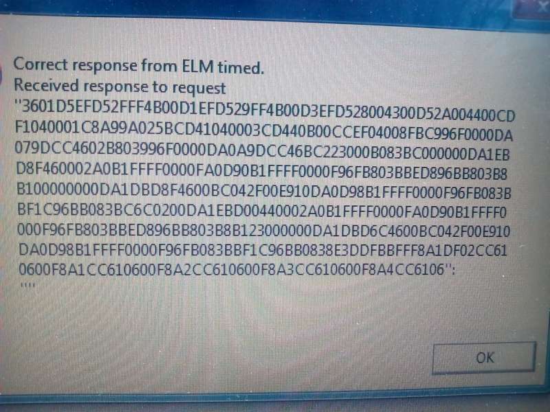

zjistil jsem že to jde jen s verzi elmconfig 0.2.4 s jinou nemám šanci což je fakt divné

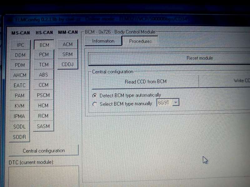

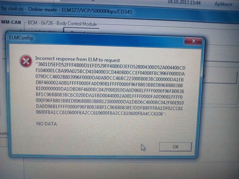

BCM najde i vypíše v jiných verzích elmconfig ale když chci dat read po chvíli to vypíše toto viz foto

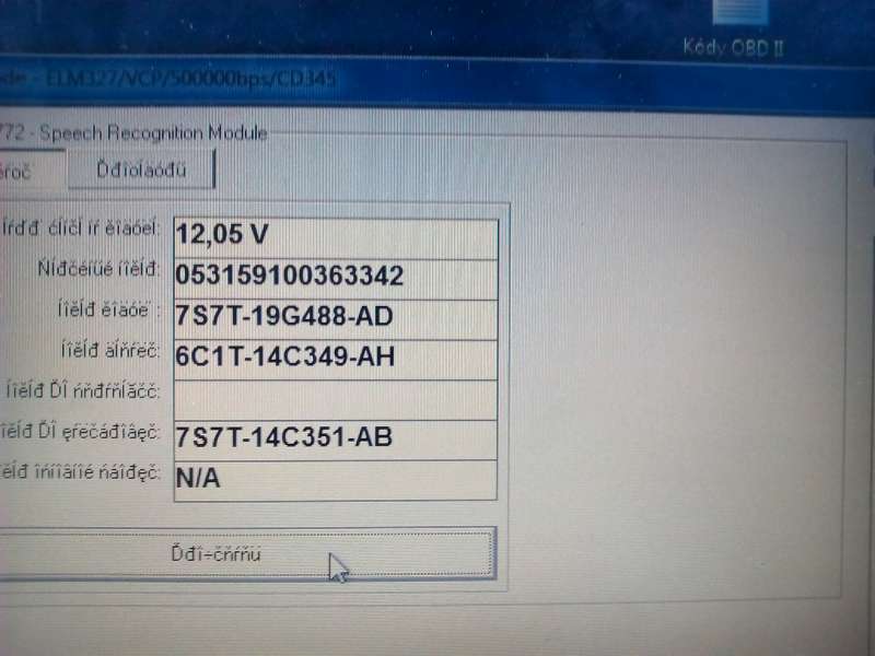

CENTRÁLNÍ KONFIGURACI MI TO UDĚLÁ V POHODĚ VE VŠECH VERZÍCH DLE WIN ALE FUNGUJE JEN S 2.4
- Příspěvky: 24937
na fotce neni informace o BCM ale o SRM - ukaz BCM

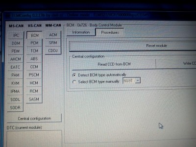

Vypis BCM vše najde když pak dám read vypíše to (viz fota)

- Příspěvky: 24937
proc BT? psals, ze mas kabel a ne BT
porad jsi sem nedal fotku BCM-Information po nacteni dat
Data nechce načíst jen ve 2.4 verzi ale samé klikyháky. mám kabel ale BT nějak nejde sparovat s tel. jednotku BT načte že tam je i Elm ale v menu navigace se neobjeví nic ani po odpojení baterie
