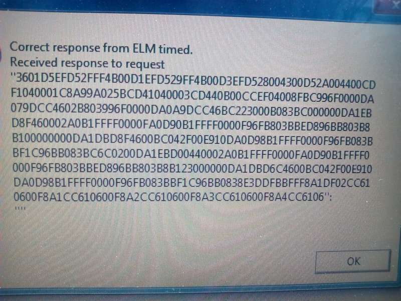

Ahoj všem nějakse mi nedaří v elmconfig načíst BCM
- Příspěvky: 25213
Re: usb diagnostika - ELM327+elmconfig - info str.1
BCM - zalozka Procedures - tlacitko ReadCCD s klicema v poloze II ... co to udela?

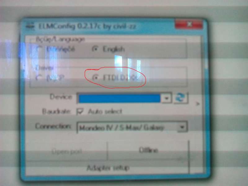

Po nastavení na FTDI elmconfig nenajde připojení kablu viz foto
Asi se tady rady nedočkám
