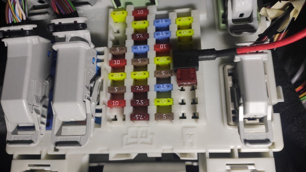

myslím že som trafil :D
panel klímy ide, aj vyhrievanie sedadiel funguje (čo je v manuali k autu k tej poistke priradené)
len kameru nezapne.. poistka je dobrá..
niekedy keď bude teplejšie to ešte raz rozhodim... aj keď neviem čo by som spravil inak aby som zistil kde je chyba :nixw:

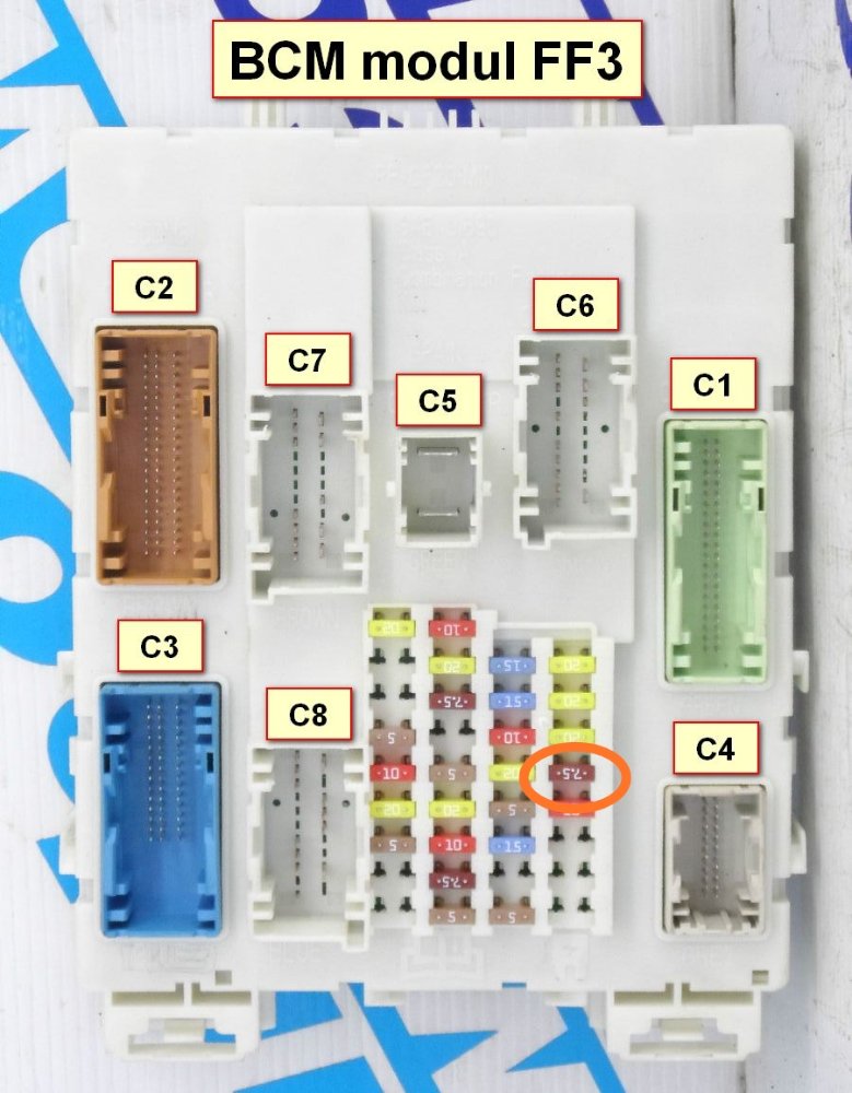

dával som to na túto 7,5 poistku F85

jo, mas to dobre ... je to divne, budes muset vzit voltmetr a hledat, kde se tech 12V ztraci

nevedel som že v tej rozbocke musia byť osadhené obidve poistky. kamoš mi poradil že jedna istí daný obvod a druhá je na kameru. takže som dosadil druhu poistku a kamera ide

hlavne aby si dal do správneho slotu tu pôvodnú poistku Obrázek
