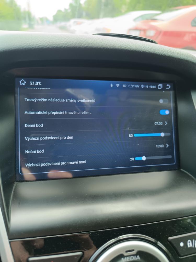

A nebo jestli jde stáhnou prstem od shora dolů a posuvníkem regulovat jas...?
Přinejhorším by to mělo jít u těch větších s 9,7" displejem, ne?
