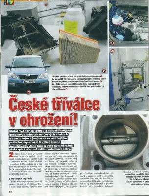

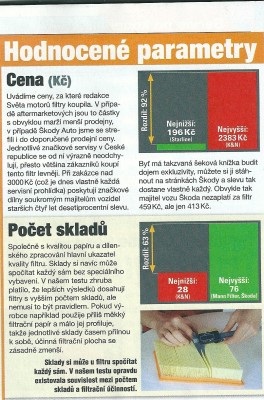

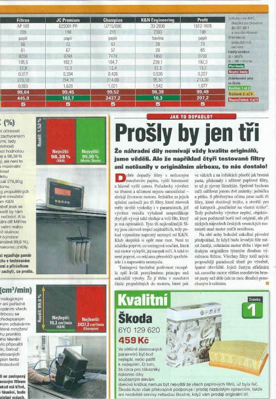

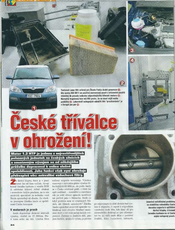

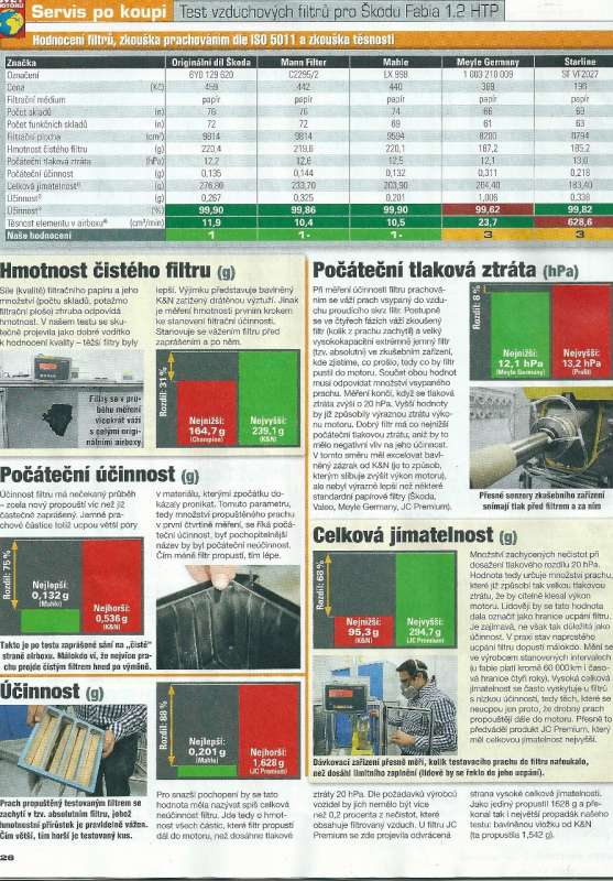

Ve Světě motorů - Ojetiny vyšel test filtrů sání. Je tam i KN. Vřele doporučuji si to přečíst, jsou li nám naše motory milé.

Já teda nwm 3x dřív se zanese a přitom propouští 16x víc nečistot než originální filtr ???? To je nějaký divný né?To jako že u originálu se ty nečistoty někam strácí že se ani nezanesou do filtru a ani neprojdou skrz? :D

Příspěvek od krenda » 28.06.2015 16:52
Tak jsem skočil koupit jeden výtisk SM a článek si přečetl. Teď mám cca 3tkm na rozmyšlenou, jestli koupím novou čisticí sadu KN s impregnačním olejem, který mi už došel nebo za cca stejné peníze koupím origo papírový filtr...
