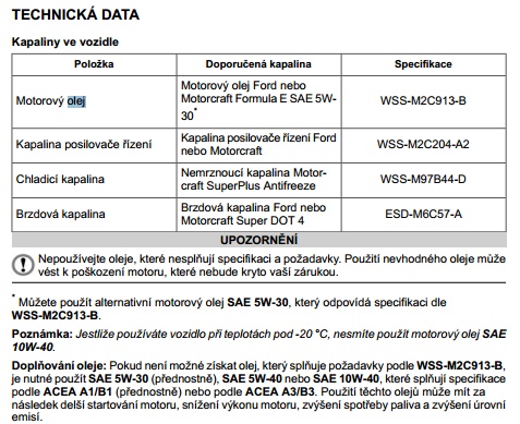

grycatko11: co Ford Formula F 5W-30 jakou mas tridu od vyrobce napsano v manualu?

Re: Motorovy olej mondeo
Takze splnuje normu WSS-M2C913-B coz znamena bez problemu Ford Formula F 5w-30, ja bych tam dal tenhle, je to origo ma dane schvaleni a cena je paradni.
Dnesni oleje jsou stejne vsechny na jedno brdo, je jedno zda Castrol, Mobil, Aral, nebo nevim co jeste. Neverim tomu, ze na Castrol se neco zadre a na Mobil ne pri beznych provoznich podminkach, tam bude problem jinde, nez ve znacce oleje. Kazdy olej ma take schvaleni od dane automobilky. Dulezitejsi nez znacka oleje, jsou jeho tridy a specifikace.

Ok objednám Ford formula F 5w30 A1/B1, ale jestli se tam něco pokazí

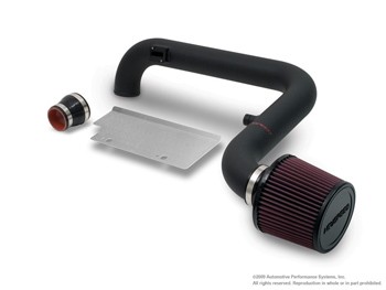

A co byste řekli na výměnu vzduchového filtru za sportovní když už se bude měnit?

krenda
- Příspěvky: 2668
- Bydliště: Novojičínsko
Vložkou do origo boxu určitě nic nepokazíš
- Slid
- Příspěvky: 854
- Registrován: 27.07.2011 16:33
- Bydliště: Praha / Semily
To urcite vlozkou nic nepokazis, ale nic od toho necekej, spise jen dobry pocit ze kara bude lepe dychat

No já myslel něco jako toto:
- Přílohy
- Neuspeed P-Flo Sání.jpg (12.4 KiB) Zobrazeno 1728 x
S timhle to pojede minimalne dvakrat rychlejc
No dobre, tak ne
