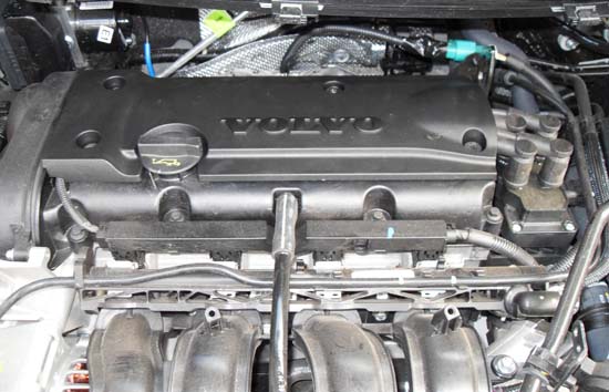

Příspěvky: 24902
Re: Motor 1,6 a 1,6Ti-VCT
Příspěvek od ZaQik » 04.01.2011 15:12
Anduril píše:Taky chci dekl 8O V Microcatu jsem to ani u Fusionu nenasel.
... vcera jsem po tme lil vodu do ostriku a pribehl souseduv pes velky jako ponik a skocil na me (ma to dovolene). Samozrejme jsem vodu rozlil kam se dalo ... i na teplej motor. :evil:
Tak jsem dnes na internetu hledal dekl na motor a mam reseni od Volva:
1 x kryt 30650468
4 x sroub 988482
Podle vyrobniho listu by mel zcela pasovat. Kdo to zkusi prvni? :)
Anduril
Příspěvky: 5099
Registrován: 07.11.2009 16:56
Příspěvek od Anduril » 04.01.2011 16:05
Hmm, pekne. Volvo mam cestou do prace, zkusim se tam stavit a poptat se.
Příspěvky: 24902
Příspěvek od ZaQik » 06.01.2011 13:06
... jaks ve Volvo dopad? Zatim jsem zkousel najit internetoveho prodejce v CR a nic.
Anduril
Příspěvky: 5099
Příspěvek od Anduril » 06.01.2011 13:16
Bohuzel jsem jeste nemel cas tam zajit. To bych musel jet do prace MHDckem :mrgreen:
Takze to vidim az tak na pristi tyden, pondeli mozna.
