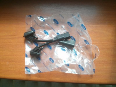

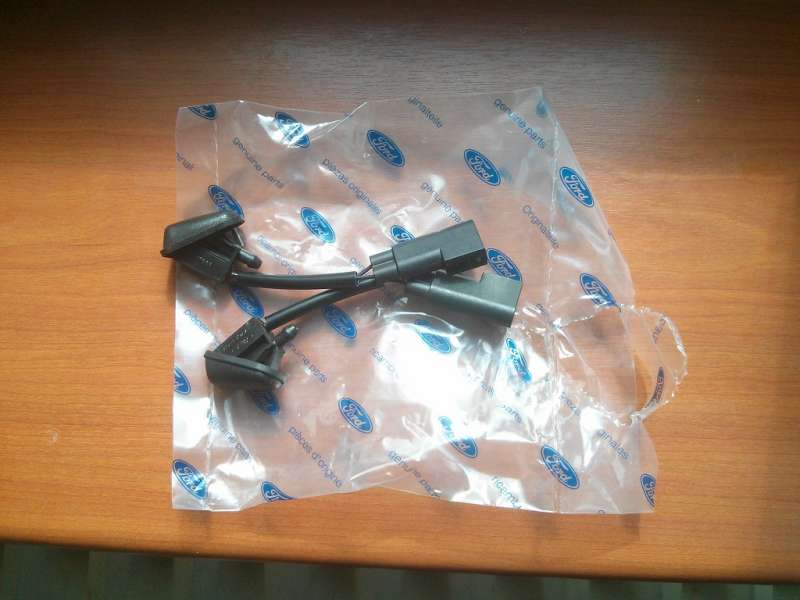

Tak mi přišel balíček a FINISH na něm je 17666. Jsou to origa a mají pod stebou těsnění na kapotu a pujdu je odzkoušet hned jak zjistim jak sundat protihlukovku pod kapotou

Tak, já jé dneska koupil za 391,- kčvitut píše:Nikoliv, ty z Mondea jsou vyhrivane:
https://www.drive2.ru/l/288230376153117355/
I ja jsem za tu cenu dostal rozprasovaci vyhrivane, s tesnenim na kapotu ... Podle stranek https://www.fordservice.cz/ stoji finis 1767660 plnych 202 Kc bez DPH a ja jsem dal za kus 245 Kc. ...
dal je na moje auto a musim říct, pro ff I nejsou použitelné, strikaj strašně moc nízko při stojícím autě a když to bude za jízdy tak to bude stříkat pod sterace, takže kdo to chce na ff I tak říkám NEBRAT

Tak to je divny. Mam je na svem aute uz minimalne rok a tohle nepozoruju. Na stojicim aute to v pohode pokryje cele okno, pri 120 km/h to jde tak do pulky okna ... Nemas to nekde pricpany?mouse píše: Tak, já jé dneska koupil za 391,- kč

mous je dal naopak

ty ostriky mam taky asi od doby co sem to tady zahlidl poprve, a myslim si, ze by to mohlo strikat vyse. Pri stani, nebo v pomale rychlosti to jde, ale na dalnici si myslim ze to bude trochu marne. Skoda ze nejsou jeste nastavitelne

vitut: nee nemám to nikde přicpaný
teď mám na autě US a ty jsou OK
ty s tím kódem 1767660 jsou na mondeo MK IV a tam je rozdíl sklonu kapoty vůči čel. sklu
a další věc je ta, že ostřiky u FF I jsou dost vysoko u hrany kapoty a u mondea jsou docela daleko
