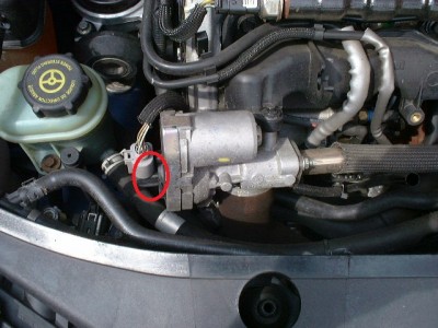

tak .. a nepomohla ani diera.. na svk klube a aj predajca poradili zaslepku s dierou..maju rovnaky egr ako ja a nemaju problem. Mne zase asi po 500km vyhodilo slaby prietok egr :( .. zaslepku asi vyhodim. O akom kolecku to rozpravate?..nema niekto foto toho kolecka a ako tomu egr prejst cez rozum?

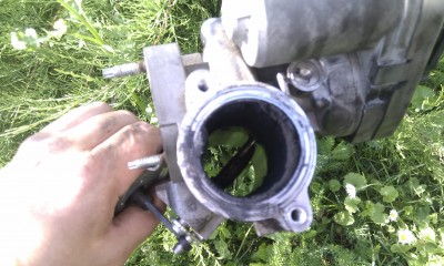

nevím co máš za typ EGR,ale já mám ten elektronicky řízený + má na sobě cosi vakuového (na mém autě byl DPF filtr...).vytáhni celý EGR,kompletně ho vyčisti a i sání (parohy),z EGR odšroubuj klapku (která slouží k omezení přívodu vzduchu od turba 2x šroubek),potom EGR zaslep (vyprdni se na nějakou díru) a už stačí jen jezdit...mám najeto přes 2500km a žádná kontrolka mi nesvítí,kdybych šel na diagnostiku,tak to tam určitě hodí chybu,ale bez diag. to nikdo nepozná,že je to zaslepené...jestli chceš,můžu sem hodit ilustrační foto,co mám za EGR..

cauko.. mam mondeo 'eko' normu euro4 a cele sanie je precistene, egr tiez precisteny a potom som to zaslepil.. plna zaslepka a po 400km vyhodilo kotrolku motora, zaslepka s dierou a aj s nou vyhodilo po case kotrolku opat. Neviem ake sroby myslis.. mozes mi to nejak oznacit sipkami pripadne dat ine foto rovnakeho EGR? Zaujimave je ze kamos ma rovnaky motor..rovnaky egr a jemu zaslepka s dierou problem nerobi.. a ako pisem ma uplne identicky egr aj euro normu. Toto je moj EGR este predtym ako som ho cistil a zaslepoval

waterford26: tvůj EGR je řízený podtlakem + má snímač otevření ventilu. To je jinej, než popisuje Tomka. Tobě bude kontrolka motoru svítit s plnou záslepkou i s dírou v záslepce menší než cca 10mm. Mám stejnej ventil a kontrolka nesvítí, až v případě, že je díra větší než 10mm, ale to zase postrádá smysl... protože průtok tam je. A spaliny zasíraj sání dál... Takže jedině úplná záslepka a bude svítit kontrolka, ale zmizí ti cukání kolem 2000ot./min. jestli nějaký máš... nebo žádná záslepka...

Já mám tento EGR (použil jsme nějakou zdejší fotku)...Myslím si že když to neháže chybu mě,nemuselo by to házet chybu i vám...Máte u toho vašeho EGR klapku,která uzavírá vzduch od turba???

Tomka jo to bylo na tebe.Asi jsi nevyfotil vnitřek toho tvého EGR,jak to vypadá uvnitř s klapkama?
Tzn. že tam máš klapku která otevírá přívod spalin do vzduchu na sání tak i klapku která reguluje množství spalovacího vzduchu z turba?Ptam se proto že zatím tu byly systémy které oteviraly nebo zaviraly přívod spalin do sani.
Tomka
Příspěvky: 30
Registrován: 19.03.2012 09:29
Re: EGR ventil - mondeo
Příspěvek od Tomka » 23.04.2013 14:38
Brehowicz píše:Tomka jo to bylo na tebe.Asi jsi nevyfotil vnitřek toho tvého EGR,jak to vypadá uvnitř s klapkama?

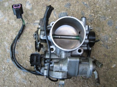

Pro názornost posílám foto EGR z jiného auta (ta klapka,co je v EGR,tu jsem odmontoval,slouží k regulaci množství spalovacího vzduchu z turba..Jelikož jsem EGR zaslepil úplně,tak jsem raději tu klapku odmontoval,aby se neomezoval vzduch od turba...

Samozřejmě je v EGR ještě takoví píst (není to klapka),který omezuje množství spalin z výfuku co jde do sání..

Zde přikládám zdejší foto EGR z forda,jde tam ta klapka také vidět,ale je otevřená..Podle mě kdyby tam ta klapka zůstala v případě úplného zaslepení EGR,tak by to házelo chybu,protože by EGR ventil omezoval přístup vzduchu od turba....Mému EGR nepomohlo už nic,tak jsem to vyřešil takhle a nemusím kupovat noví za 12000kč..Všem ostatní zaslepení EGR určitě doporučuji,nezasírá se motor,auto nekouří,výkon je stejný a i spotřeba je stejná (jezdím krátké trasy-do práce 5km v zimě za 6,8L a v létě za 6,2L,od nás-vysočina po dálnici do Prahy za 5,2L měřeno objektivně...

Víš jak ,kdybys na to neupozornil tak mně při pohledu na takovou fotku ani netrklo že tam je nějaká klapka v cestě mezi turbem a sáním motoru.Běžné je že u turbodieslu je ta cesta volná a motor pracuje trvale s přebytkem vzduchu neboť není lambdy.Ale s DPF a EGR je to zřejmně jinak.
Jinak u mně Euro 4 s pneu EGR a čidlem ot-zavř. chybu bez díry vyhodí ,s díro od 10mm a víc už ne.
