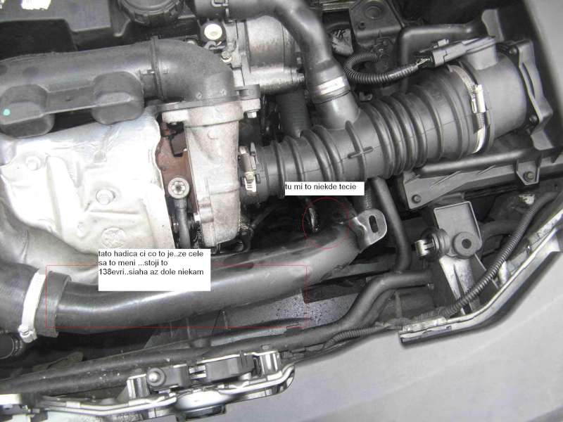

papouch22 píše:jestli myslis tu na 1.6 co furt praska tak stoji neco pres 4 tisice. ja ji ale s uspechem pajim autogenem mosazi kdyz nikdo néma na novou
myslis tuto co mam oznacenu???
papouch22
Re: TDCi ztráta výkonu
Příspěvek od papouch22 » 30.12.2009 13:52
jj to je ona

a moze sa mi cez nu dostat olej do motora alebo co moze sposobit tato hadica??

Tak to je opravdu pálka za ty hadice, nevím sice parametry té hadice, ale bude asi vysokotlaká, tak si zkus někde najít, co všechno ta hadice musí vydržet a dávám ti zde odkaz, kde je velice široká nabídka hadic, možná ji zde nenajdeš, ale může se ti to třeba hodit na další, já zde kupoval velmi kvalitní hadici ke vzduchovým filtrům, když originál mi zcela uhnil, proto hadice kupuji vždy jen kvalitní a ne v mototechnách :( Ty originál hadice nic nevydrží a jsou minimáulně 10x dražší a 10x horší, než zde. Ke vzduchovému filtru jsem zde koupil za 15 Kč totálně nezničitelnou hadici. http://www.gumex.cz/cz/hadice/1. Mají zde i různé objímky, lepidla,..., tak uvidíš. Jinak pak už jen vrakáč:)

dikes boby idem na to pozriet...:o))...myslis ze z vrakaca sa opalti taka hadica kupit???..sak aj tam bola isto na niektorych miestach osdrata...inac ja mam origo hadicu od vyroby a mam 155000 km tak nemusela by sa ani ta nova tak skoro udrbkat...:o((
je to ta 6C646B ..kua nechapem naco to delia na 3 casti a potom to musi clovek kupit ako celok..kua kua...

Příspěvek od papouch22 » 30.12.2009 18:54
tak ji zavar nebo zapajej na tvrdo. utika ti tudy vzduch od turba. jsou 2 typy tehle hadic. a praska hodne casto a rada protoze je na pevno s motorem a proste se to uklepe. nevymejslej zadny nahrady proste sis koupil auto za ctvrt mice s touhle vadou konstrukcni tak bud ji oprav jak sem psal nebo kup novou. oboji ti chvilku pojezdi

Příspěvek od chillik » 01.01.2010 20:01
jojo kupim novu..je to na istotu.....

mam ten isty problem, asi ju objednam z Polska http://allegro.pl/item875068032_rura_in ... rgina.html

seki uz si to objednal???...kua to je tamtake lacne??.to preco u nas stoji 140evri ??..pitschi

ja som pisal teraz jednemu znamemu ci moze byt tato hadica co si dal link tak som zvedavy co odpise...keby hej tak by som do toho isiel...inac neni to nejak prehnane lacne??.sak u nas to stoji 140evri?? a tam to vyjde na 20???...to co???...neni to dajaky shit???..verim ze su rozdiely v cene ale az take???...a original by sa mal skladat z 3casti a nie jeden kus...tak neviem ci je to original.....

seki vies co ...zober ju aj mne....pozeram ze si v bratislave tiez ..by si sme sa stretli a vyrovnali...ale keby sa dalo cim skor....co ty na to??...napis tomu polakovi ze chces dve tak mozno iich posle na slovensko...
