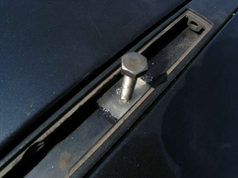

Pro zájemce, kteří neví co s dírou po vydlabaní tmelu a nepoužívání nosiče, přináším následují info a fotodokumentaci. :idea:
V zimě jsem narychlo vydlabal díry do tmelu a po zimě jsem je zašrouboval 10mm dlouhýma šroubama M6 se zápustnou hlavou. Minulý týden ve středu jsem je zkusil vyšroubovat, a 2 byly chycené rzí. Rozhodl jsem se udělat následující. Zvětšil jsem díru do tvaru pravidelného obdelníka viz. foto. Nešlo ani tak o zvětšení, ale dělal jsem to hlavně proto, abych odstranil špínu, :idea: která se usadila v místech díry viz foto číslo 1
posléze jsem do závitu zašrouboval šroub dlouhý asi 5 cm
a celé jsem to zamazal silikonem
Dělal jsem to skoro ve 30 stupnich ve stínu, takže silikonek pěkně rychle tuhnul, takže to chce zamazat a šroub vyšroubovat. :?:
Nemám další foto, ale koupil jsem 16mm dlouhé šrouby s vnitřním šestihranem (imbus) pod to jsem dal gumové těsnění a je to. Nafotím a dodám. Jsem teď jen zvědav, jak půjdou přes tu dlouhou díru v silikonu namontovat nosiče. Zatím jsem ještě nezkoušel, ale asi to bude i lepší, poněvadž trefit tu díru byl někdy problém. Bude to takové vodítko přímo k závitu. 8)

díky za tip. sám jsem docela zvědavej, co mě teď po létě pod patkama čeká...
