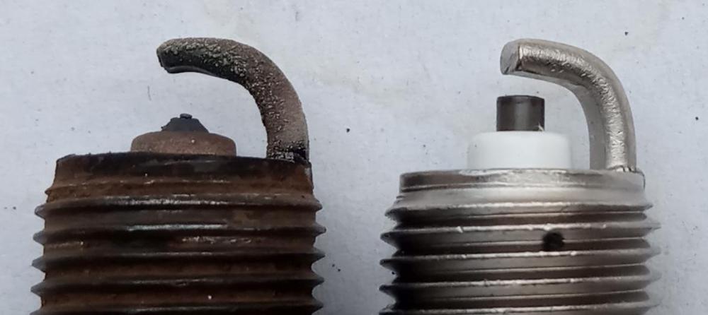

Nejvíc zdevastovaná elektroda na 3. svíčce, ale i ty zbylé vykazovaly "jisté známky opotřebeni" (mezery postupně 1.95, 1.5, 2.1, 1.5 mm).

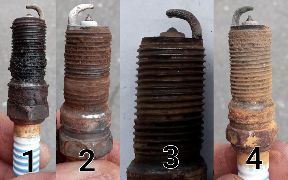

Na všech byla po víceméně celém závitu a na cca 5mm keramiky rez, v horní cca 1/3 závitu hodně, zbylé 2/3 skokově znatelně míň.
Na 1. svíčce závit celý od oleje, na 2 možná někdy byl, ale jen maličko - rez je hutnější než na 3+4, na 3+4 olej ne, na 4 rez úplně suchá, jemná a sypala se (tj. jakoby postupně zleva olej, vpravo sucho; na fotce vypadá 3 taky mastně, ale není, je suchá, jen to je fotka v jiném světle)
Na 2+3 bílý hrbolatý povlak (samozřejmě kromě místa hned nad střední elektrodou, kam jde jiskra), na 1+4 povlak taky, ale zřetelně míň.

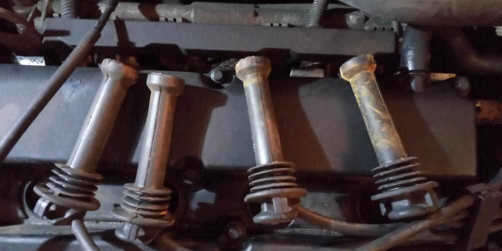

Fajfky 4 a mírně i 3 pocákané jakoby rezatou kapalinou, všechny fajfky v čepičce na svíčce sice špinavé, ale kontakt pěkný čistý.

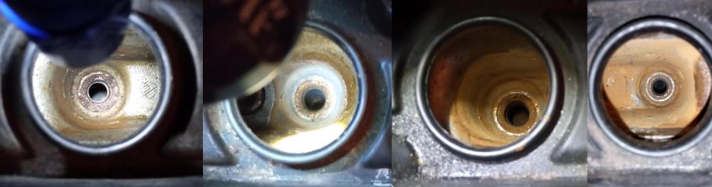

Do válců sice není moc vidět, ale ve všech to vypadá dost stejně, šedý až černý tak nějak jednolitě matný (asi drobně hrbolatý) povrch.
