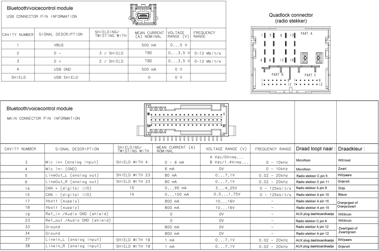

Dnes jsme s ikoalou trochu "laborovali" a ujistili jsme se, ze BTmodul s USB posila zvukovy vystup do radia pres AUX. Tak to nezapominejte zapojovat!

Tohle je zajímavá informace, protože ten USB music box taky prý funguje přes AUX. Jenom teda nezobrazuje info o přehrávané skladbě. Ale kvalita zvuku by měla tím pádem být velmi podobná...
