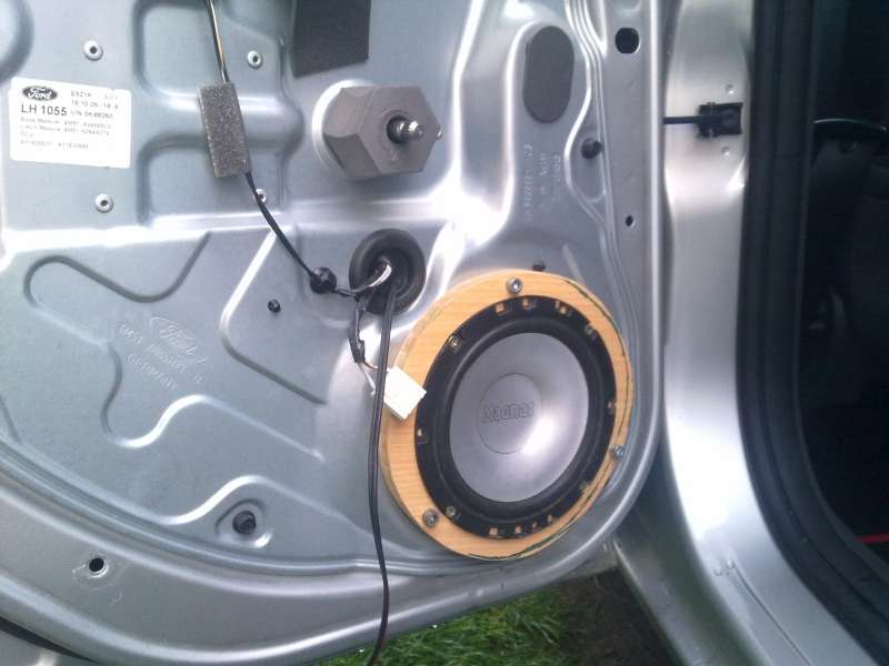

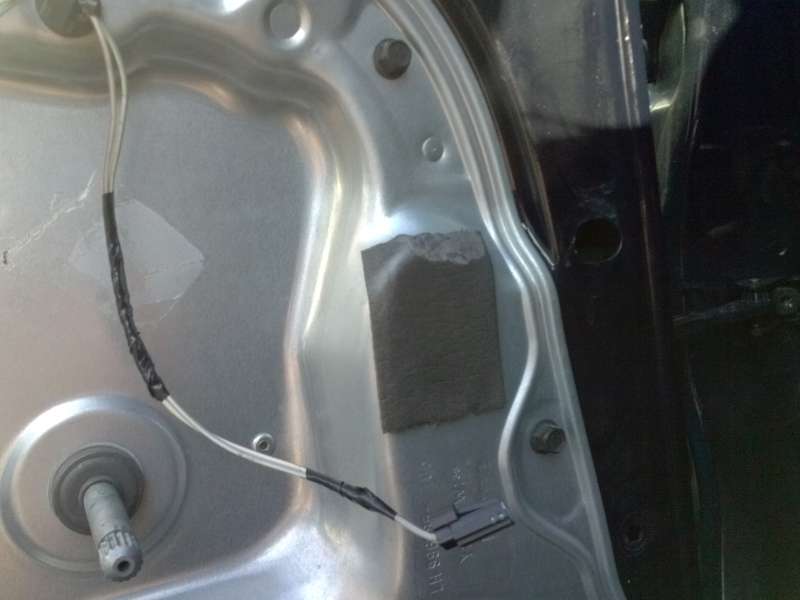

tak zjistil sem ze nekterym lidem patri nadelat do ruk a nepustit k vode.vytahl sem radio opet a zase a musel sem predelat vsechny kabely co vedou do konektoru k radiu od repraku a najednou funguje FADE i BALANCE
ale repra zadni nejdou.
Mam dva magnaty schovane tak je tam zkusim naimpregnovat .Kdyz se nezadari budu muset sehnat origo a nebo to nejak vymyslet.
Ford Focus MKII 1.6 TDCI 66KW rok vyroby 2005
- slapak.michal
- Příspěvky: 54
- Registrován: 23.08.2014 22:02
Re: Reproduktory
Repra nacpane povedlo se docela snad i sikovne
a hraji je to cajk.

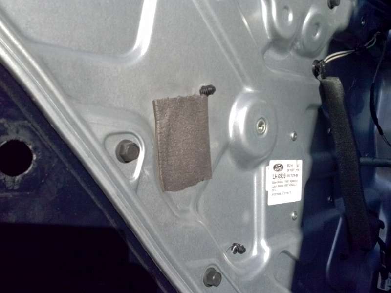

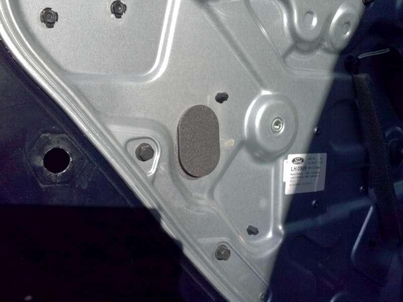

Dnešní poznatek s chrchlajícím zadním reproduktorem...
Měl jsem podezření, že mi odešel LZ reprák(plastovej!), "chrchlal" tak jsem pořídil jiný a když jsem se jal ho měnit, tak jsem zjistil, že reprák je v pořádku a chrchlající zvuk(typický pro vadný reprák) vydává rezonující záslepka v hliníkovém tlumení... Vypadalo to takto...
[youtube]http://www.youtube.com/watch?v=VOrLAwkW ... e=youtu.be[/youtube]
Takže jsem ji nahradil jinou a to i tu druhou a už zase krásně tucají bez rušivých pazvuků
To samý jsem udělal i na pravé zadní straně a je to jak nové
