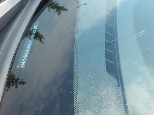

Příspěvek od laca » 09.08.2007 12:16
tak jsem se dival, od rana se ta prasklina prodlouzila o cca 4 cm :cry: V tech katalogovejch cislech se nevyznam.
Chtel bych to udelat u Forda, auto mam celkem novy se serviskou.
To pojisteni je moje blbost. Generali kde to mam komplet pojisteny nabizi 5 nebo 10 tisic a protoze jsem nikdy okno nerozbil, nechtel jsem platit penize navic ... proste klasika, no :cry:
