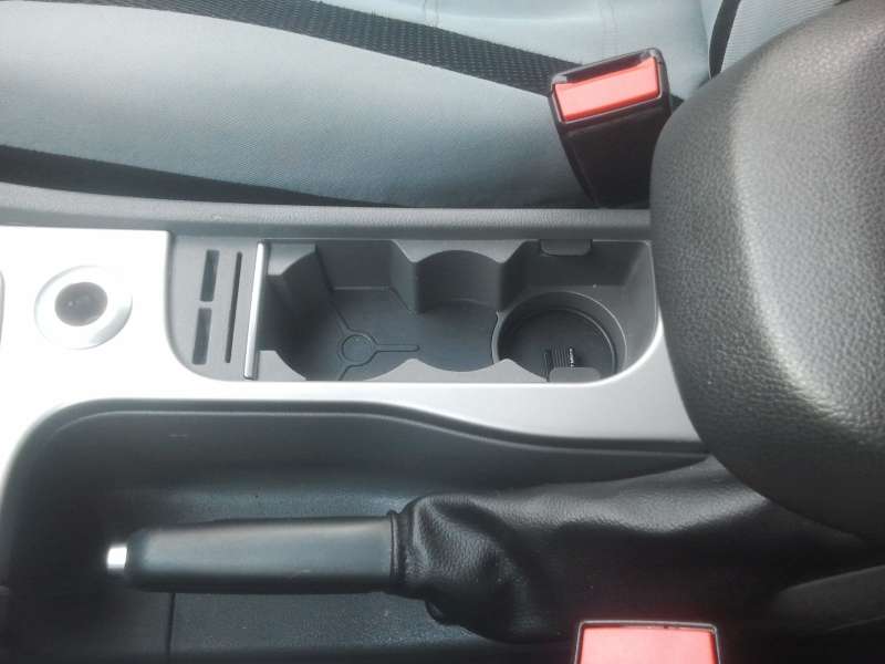

- jirkaj
- Příspěvky: 882
- Bydliště: Vsetín
Re: Originál středová konzola s loketní opěrkou - FF2 po FL 2008
Kluci buci co tomu rozumíte, z čeho je tento typ loketky?
Většinou jsou na fotkách tyhle:
Je tam rozdíl v těch kastlíčkách na flašky, do kterých stejně žádná flaška nevleze.
- Příspěvky: 25146
Obe FF2 poFL, ta nahore je od roku 2010
- Adow
- Příspěvky: 6814
- Bydliště: Kousek od Brna
A je možná ještě víc na prd než ta starší verze...

- jirkaj
- Příspěvky: 882
- Bydliště: Vsetín
Proč myslíš? Mě přindou nahouby všechny verze, tahle je víc podobná tomu bez loketky. Když si člověk uvědomí kolik je pod tím plastem místa a jak je to úžasně nevyužité...

- Adow
- Příspěvky: 6814
Ta novější verze má hlubší držáček, ale s tak malým průměrem, že se tam vejde tak malej kelímek na kafe - pro mě nepoužitelný. A jsou tam ty packy, které ho drží. Na normální 0,5l flašku je lepší starší verze...

fofok
- Příspěvky: 5012
- Bydliště: střední čechy
Mě se tam vejde 0,5l flaška a ještě kafe a mám tu nejnovější.
- jirkaj
- Příspěvky: 882
- Bydliště: Vsetín
Ty packy jsou gumové, takže se ohnou podle průměru a flaška tam drží.

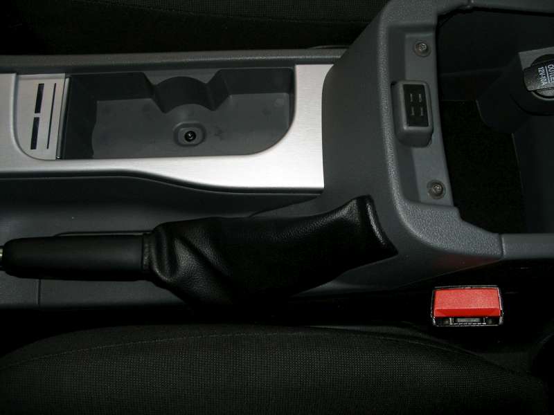

- vita_k
- Příspěvky: 4023
- Bydliště: Brno a okoli
Dnes jsem se pustil do dila:
- ff2 pred fl
- operka po FL
Ven to slo celkem dobre, ale tam uz to samo neslo. Popisu proc. Vpredu jsou dva 10 tky srouby ktere se napojuji do stavajici palubky tesne pred radici pakou u "popelniku". U nove - fl operky jsou tam vedle sroubu dva navadeci trny, ktere maji zapadnout do direk nebo jamek, ktere jsem tam nemel;)
Ale ciste nahodou jsem mel v aute akuvrtacku a vetsi vrtak, tak jsem udelal diry na trny a pak vse zapadlo jak melo. Tezke bylo ty dva srouby vubec nasadit, ale i to si dalo rict.
Barevne je to malinko jinde, ale ja treba nepoznam oranzovou od merunkove, tak je to celkem jedno.
Ted shanim jednu krytku na sroub na plast u noh spolujezdce. Krytka jedna byla, druha, ne. kdyby nekdo mel, tak bych ji vzal. diky za navod Adow a Zaqikovi za konzoli.
- ff2 pred fl
- operka po FL

- vita_k
- Příspěvky: 4023
no ja mam prave celkove jen jednu krytku a puvodni krytka nesedi;) Po Fl je krytka vetsi...
Jeste musim dozapojit elektriku, ted mi jedou jen dve zasuvky ze 3. Na nove konzoli je obr konektor se cca dvaceti piny a vyuzite jsou dva:)
