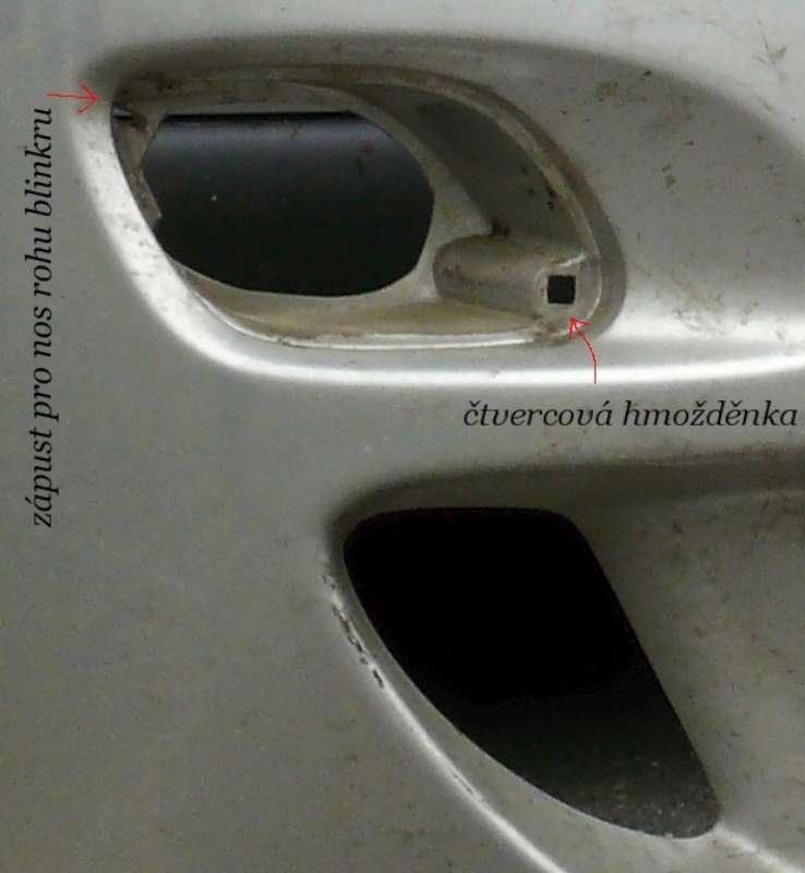

Tak tady čtu jak všichni kupujete nové blinkry. Taky jsem minulý týden koupil přední a boční čiré blinkry. S bočníma nebyl problém, ale ty přední nějak nejdou. Bojím se to páčit, abych něco nezlomil a potom tam nedržely ty nové :-) V jednom předním blinkru nemám dokonce šroubek a nevím na čem to tam eště drží. Na tom druhým mám, ale zase nemám takovou koncovku abych to odšrouboval. Mohli byste tady prosím napsat návod jak to vyměnit? Někdo kdo už s tím mám zkušenost? Díky moc,nechce se mi jezdit jenom kvůli tady tomu do servisu :-)

Teeth přední blinkry,taky sem je měnil jeden šel v pohodě a na druhém mě upadla ta umělá hlavička šroubu ta oranžová..je zalisovaná,ale vlivem počasí to pak nevydrží a praskne tudíž sem to musel opatrně odvrtat :idea: pokud si budeš věřit jde to i vypáčit od toho rohu jak je ten šroubek na nárazník položíš hadr aby sis neorval lak a lehce páčíš..ten blinkr drží ten šroubek,který je zašroubovám do čtvercové hmožděnky a pak je proti v tom rohu nahoře takový nos,který je zasunutý v nárazníku..vyndej si ten zdravý a uvidíš jak to je :P jinak sem tam pak dal nerezový šrouby zamořezný :idea: hodně štěstí :wink:

kasi Díky za info. Teďka nemám moc času, ale v pátek, nejpozději o víkendu se na to vrhnu. Tou oranžovou hlavičkou šroubu myslíš to hvězdicové, na co sem asi nemohl najít žádnou násadu že?:-) Ta jedna tam bude možná nějak přilepená, když tam není ten šroub a na druhé to je, tak napřed zkusím tu. Ta hmoždinka tam jde i normální, nemusí být čtvercová? Nerad bych to rozdělal a potom tam nemohl přichytit nové :-)

Teeth tady přikládám foto mého budoucího nárazníku paket RS aby ses nedivil :lol: jinak je tam ta čtvercovám hmožděnka a kus toho nosu taky vidět :wink:

kasi moc díky za fotku, aspoň už vím, jak to vypadá :-) Zítra se na to vrhnu. Mám to normálně vytahovat ze strany jak je ten šroubek jo? Abych nezlomil tu packu co tam je vlevo :-)

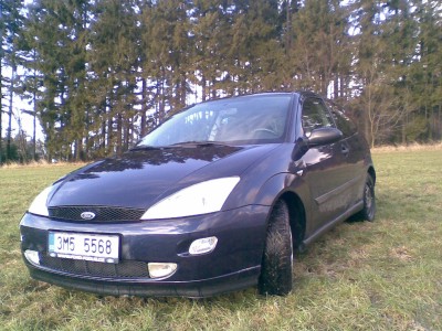

kasi Tak právě jsem to vyměnil. Jeden blinkr šel docela dobře, jedinej problém byl že jsem neměl tu hvězdicovou násadu a vyšroubovával jsem to kleštěma. Druhej už nešel tak dobře,protože tam nebyl ten šroubek a snažil jsem se to šroubovákem vytáhnout a pořád to tam nějak drželo. Nakonec jsem do otvoru pro šroubek našrouboval větší a tahal :-) Najednou se to vytáhlo a zjistil jsem, že to někdo přivrtal ještě zezpodu :-/ Tak jsem tam dal novou normální hmoždinku a krása :-) Hnedka můj Fofík prokoukl. Chtěl jsem to vyfotit, ale už je tma a navíc je celej špinavej, tak až ho umyju. Ještě jednou moc díky za rady

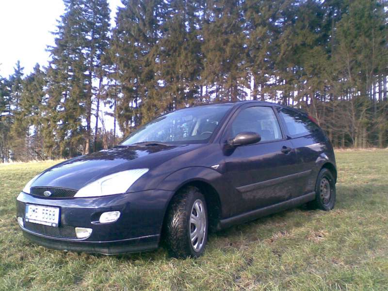

Příspěvek od Teeth » 09.02.2009 09:29
kasi tak tady máš tu fotku. Chtěl jsem ji udělat dřív, ale nemám teďka momentálně foťák, tak sem Ti to vyfoil aspoň mobilem :-) Vypadá to auto, že sem ho asi před půl hodinou celý umyl?:-D
