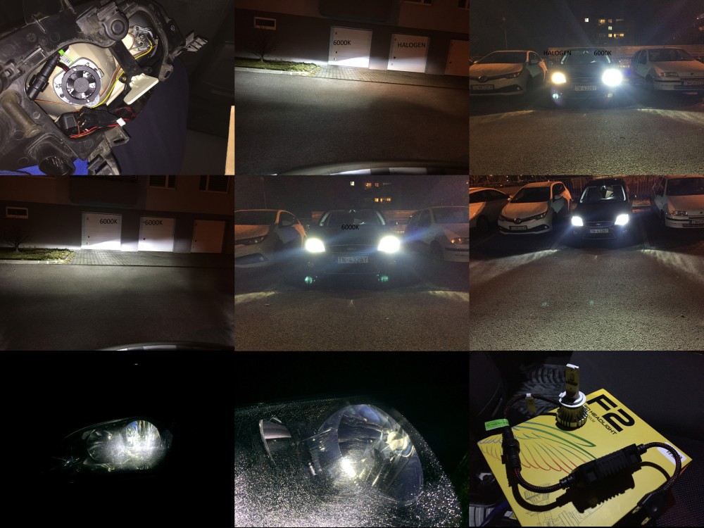

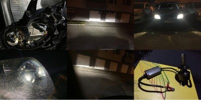

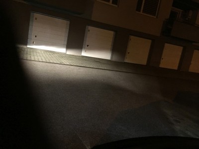

Nemám čo robiť v tej zime, tak som sa vybral otestovať LEDky v parabolách a tu je pár fotiek. 6000K verzia je prakticky bez problémov použitelná aj v parabolách, ten rez svetla je podla oka viditelnejší a jasnejší ako v prípade halogénov. 4300K verzia má rez trochu horší, porovnatelný s halogénmi, ale asi by som to neriskoval. Ale osobne v parabolách by som nešiel do LEDiek asi vôbec, tá žiarovka je tam vidieť vo svetle a to je hneď problém
Môžem prípadne poslať aj fotky v lepšom rozlíšení ak by niekto chcel, tu je obmedzenie vo velkosti...
- 4300K LED
- 6000K LED
- GE Megalight Ultra
4300K LED:
https://www.aliexpress.com/item/hlxg-2P ... 05811.html
6000K LED:
https://www.aliexpress.com/item/Partol- ... 50794.html
Halogen - GE Megalight Ultra 120
Na fotkách ten čierny flak na lavej strane je len môj prst v objektíve
...(všimol som si to až doma na PC)

Tých modelov, ktoré majú správnu konštrukciu je už dnes velmi vela - napr. tie, ktoré sú v mojom príspevku vyššie ako 6000K LED. Je tam na fotke aj vidieť, ako je rez svetla rovnaký, ak nie aj mierne lepší ako rez halogénu. Tieto žiarovky určite v premávke zoči-voči neoslňujú - mám to osobne aj odskúšané.
