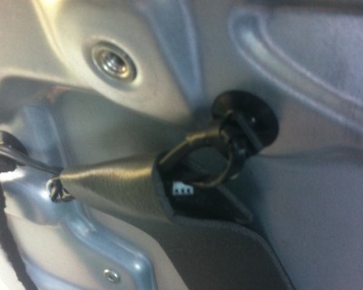

Tak jsem včera začal dodělavat roletky na zadní okna. Pod tapecem byl schovanej tento konektor tušim správně příprava na repro??
Bývalo Kombi. Stříbrna metalíza. 2007 1.6 tdci 80kw digi klima
Bývalo Kombi. Stříbrna metalíza. 2006 1.6 tdci 66kw digi klima
Hatchback. Stříbrna metalíza 2007 1.6 76kw benzin digi klima
Bývalo 3dv. hatchback modrá metalíza 2000 1.8 tddi 66kw manual klima
Adow
Příspěvky: 6810
Registrován: 20.05.2011 09:52
Bydliště: Kousek od Brna
Příspěvek od Adow » 02.07.2015 18:24
Jj, výškové repro..
