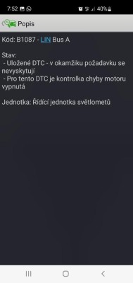

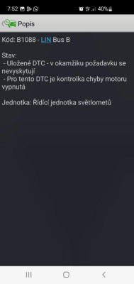

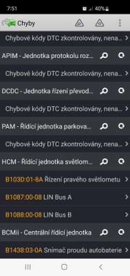

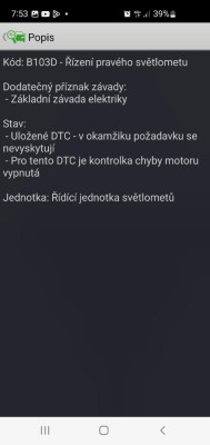

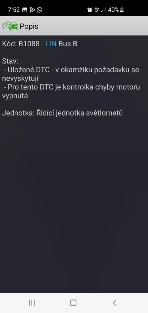

Dnešní diagnostika potvrdila, že chyby tam jsou, bohužel. Teď teda nevím, jestli má smysl zkoušet jinou řídící jednotku, nebo rovnou shánět světlo. Po vymazání zůstala zatím jen chyba B103D - řízení pravého světlometu.

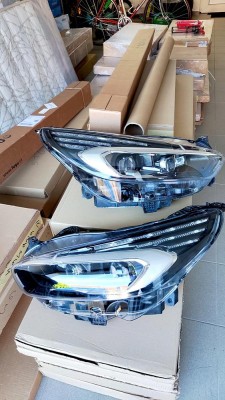

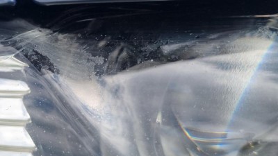

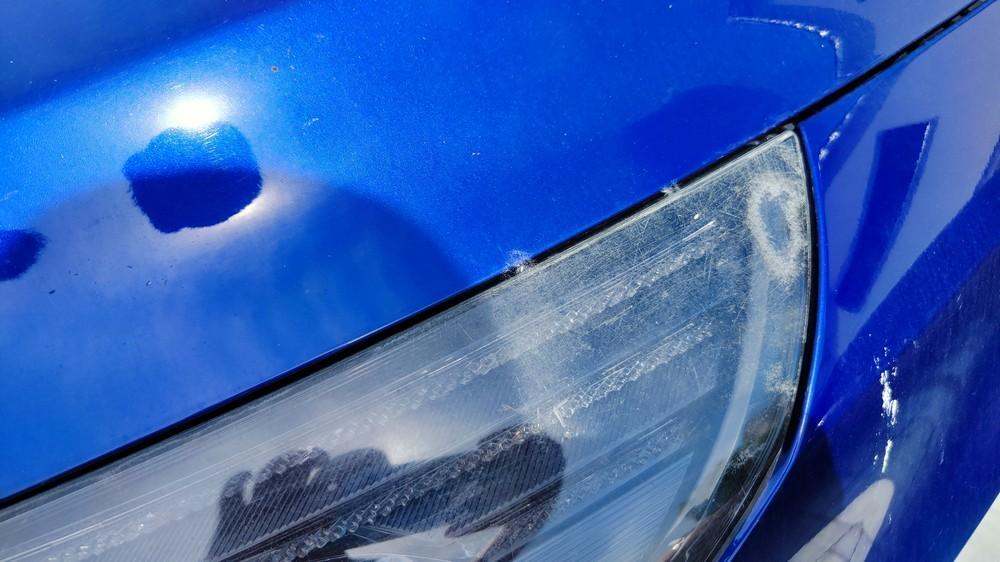

Taky se někomu loupe lak ze světel? Myslel jsem si, že je to vosk, který vytekl po mytí z pod haupny. Dnes jsem zjistil, že se loupe lak. Kolik problémů tyhle světla maji, to je neskutečný.
Nejde to pořádně vyfotit, ale loupe se po celé délce světla.

Já už je taky nemám pěkný... Bude se brousit a lakovat.

Tak mám vyřešeno :palec_nahoru:. Cena 1200 za světlo a je to zalakováno.

Takze se vlastne jedna o renovaci krytu svetlometu, kdy se povrch obrousi a pak se misto zazracne pasty, jejiz efekt vydrzi tak rok, svetlomet nalakuje?
