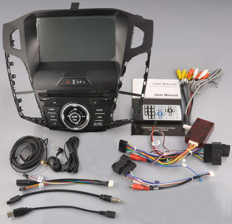

Aha díky, tak to už je lepší pořidit si rádio s androidem že viz obrázek.
- Sagic
- Příspěvky: 1129
- Registrován: 18.06.2012 11:59
- Bydliště: Náchodsko
Re: Originální navigace MFD
Na to jsem taky koukal ale tech 15 tis za to nedam

Proč 15?Stejně je to z aliexpresu kde to stojí od 300$ až 700$

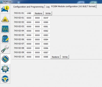

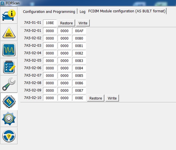

Tak jsem se právě úspěšně zbavil chyby DTC U2100: 00-2F Intial Configuration Not CompleteAnduril píše:Chybu displeje ignorujuTo uz mi nevadi. Spise jen tak, jestli tam neni zase nejaka nova funkce
Navigaci obcas pouziju, ale davat za to ty prachy se mi taky nechce, snad jen kdyby tam bylo neco zajimaveho. Mapy 2015 zatim bez problemu.
Původ chyby souvisí s aktualizaci mapových podkladů. Kdo založil SD kartu s mapami v3 a vyšší, auto začne ukazovat tuto nesmazatelnou chybu. Servis Ford (bohužel) netuší ani o existenci chyby, ani o příčině vzniku a ani jak se toho zbavit. Návod poradil uživatel na foru ForScan zde http://forscan.org/forum/viewtopic.php? ... 502#p21085 .
* oprava je funkční pro Ford Focus III 2011-2013
* je třeba aplikaci ForScan (aktualní verze 2.3.13beta) s "Extended" licencí
* spustit fci Configuration and Programming / FCDIM Module Configuration (AS BUILT format)
* na prvním řádku změnit 7A5-01-01 00AE na 7A5-01-01 10BE a klinout Write a ukončit celou proceduru
* načíst DTC chyby, smazat DTC chyby a je pryč!
