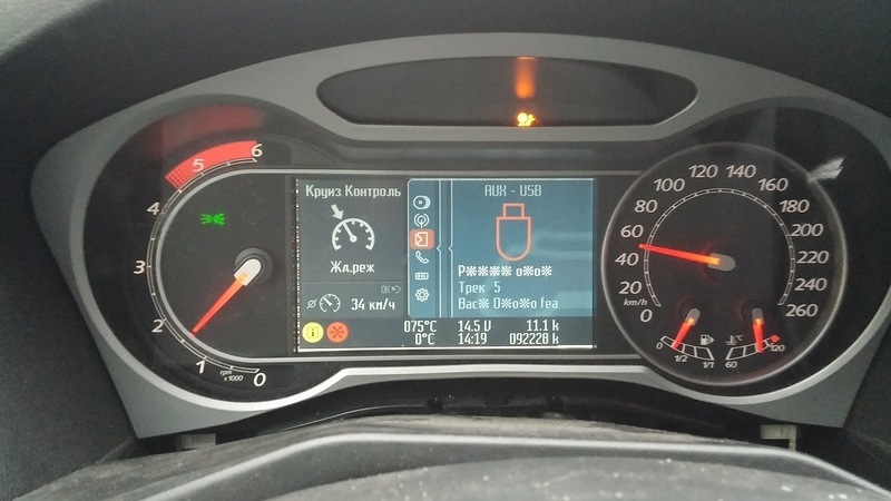

mortal jede
,nacpal middle Convers do preFL
...přidána teplota motoru, voltáž, vylepšen tempomat, opravená průměrná rychlost

To chci taky jak jsi toho docílil?

exit 82 na R1 -> ZaQik

Ty budíky nejsou tvoje, že ne?!

Re: Convers+
Zatím ne
, to je ukázka co nás snad bude brzy čekat
