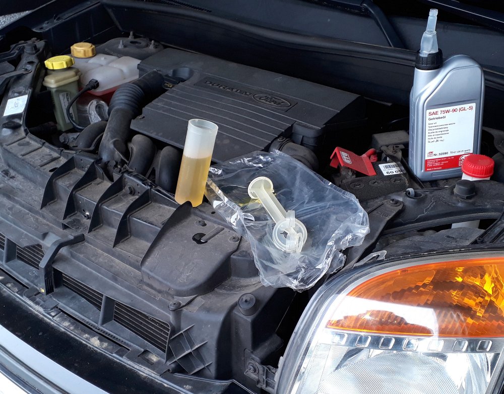

Tak jsem si to zopakoval u dalšího auta se stejnou převodovkou a mohu přispět dalšími obrázky a zkušenostmi:
- starý olej měl najeto už skoro 190 tkm a byl rozhodně zralý na výměnu, ale na kapce to není tak kriticky vidět, protože je to vzorek ze směsi 2l starého oleje s 0,5l nového oleje (použitého na proplach převodovky), co vznikla ve sběrné nádobě
- malou stříkačkou (20ml) s tenkou hadičkou jsem nakonec ještě vysál asi 0,1l ze dna převodovky
- pro napouštění nového oleje jsem použil tlustší hadičku (na obrázku se zeleným textilním opletením) a větší stříkačku (150ml)
- takto mi napouštění (13 stříkaček) trvalo necelých 20 min. a dal jsem tam 1,9l (protože mi po intenzivním proplachu už více nového oleje nezbylo :oops: )
Subjektivně je cítit opět hned hladší řazení, lépe zapadává zpátečka a snad to bude lepší při studených startech.
Jo, a ještě tip pro šetřílky - našel jsem cenově atraktivní olej Febi Nr. 32590, který splňuje normu Ford WSD-M2C200-C. Má SAE 75W-90 a API GL-5, ale také i kompatibilitu s API GL-4 jako dříve ověřený Castrol Syntrans Multivehicle 75W-90, což je také alternativa za originál olej Ford.

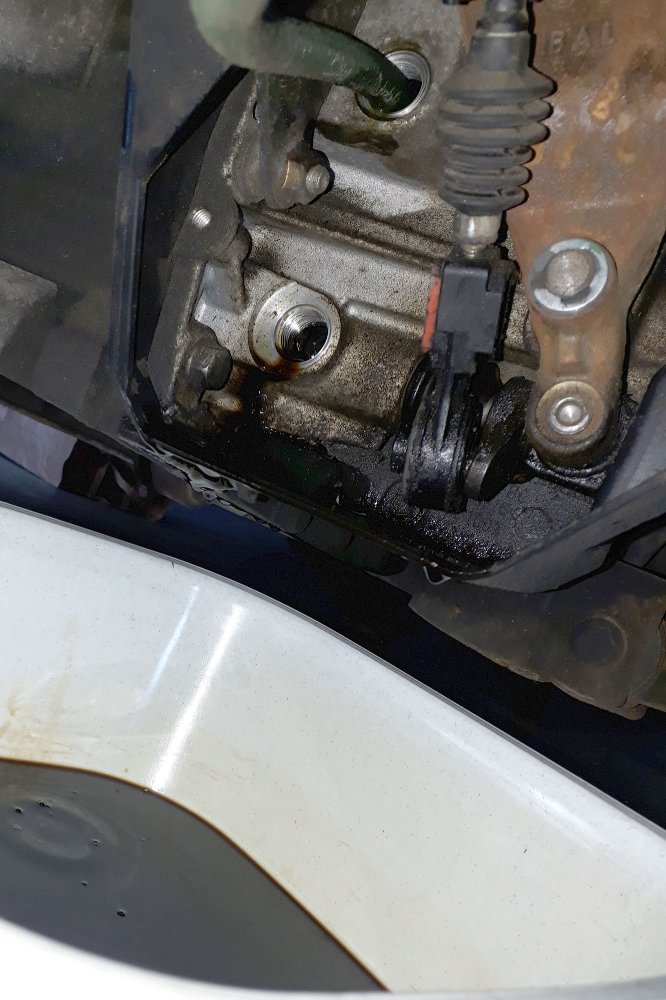

Po kontrole hladiny (zahnutým drátem) jsem zjistil, že těch nalitých 1,9l mi vyšlo asi 2 mm pod okraj, takže to tak nechám (už nemám další připravený olej na dolití). Řazení jde subjektivně dobře. Tento údaj je opravud orientační, protože záleží, jestli je auto opravdu na rovině a jak dobře se tam povede ten dát založit (když má moc dlouhé zahnutí, tak se tam o něco uvnitř převodovky opře).
Další praktický poznatek byl, že ten spodní "vypouštěcí šroub" s kuličkou me potřeba velmi silně dotáhnout. Já jsem kolem něj měl malý únik oleje a dotažení asi 40 cm dlouhým klíčem na kola to pak spravilo. Horní šroub s imbusem není na dotažení kritický, tam hladina oleje nevystoupá.

Aretační šroub jsem zajistil (zatesnil) běžným středně pevnostním lepidlem (tmelem) na závitové spoje - nic neteče a stačí běžný utahovací moment.
