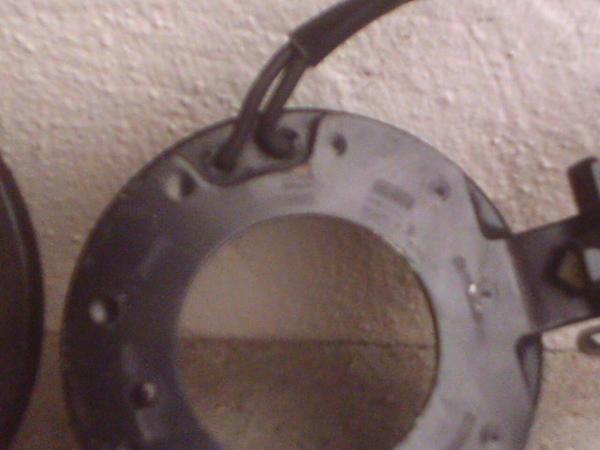

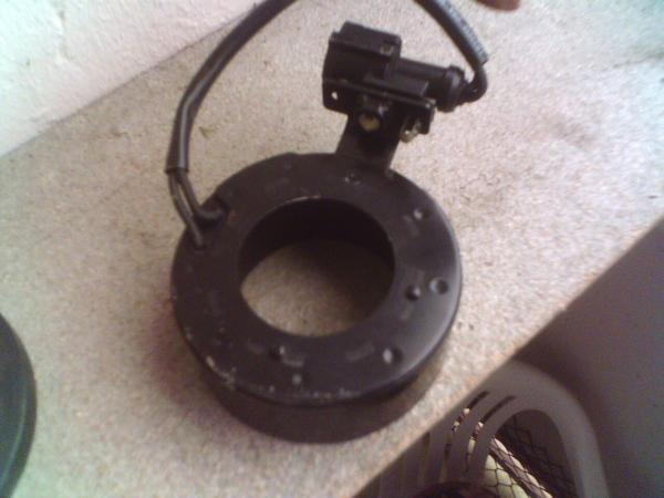

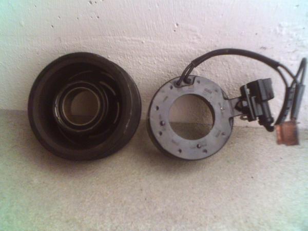

Pro informaci - výměna cívky elmagnetu + výměna řemenice kompresoru. Po následném průzkumu zjištěno opotřebení vnější části cívky od řemenice (proto také i výměna řemenice). Vlastní závada zjištěna až po proměření a prohlídce cívky - v místě průchodu vodičů do tělesa cívky poškozené gumové izolační průchodky a poté následně i vodiče - proto se závada stupňovala..... A podle dněšní informace od Fokiho to bude závada asi častější - neboť dnas měl další telefonát se stejnými příznaky závady - jen doufám, že jsem nespustil nějakou lavinu těchto závad :(
Omluva za kvalitu fotek, je to jen z PDA...
