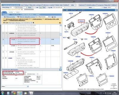

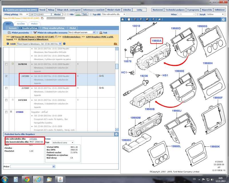

Tak mi včera konečně z Polska dorazilo ovládání 7M5T-19980-BA. Ale jaký bylo zděšení, když jsem to rozdělal a žádnej spínač na max. poloze topení jsem nenašel
Jsem z toho docela rozpačitej
Ale abych si ušetřil nervy tak jsem objednal ještě jedno ovládání(ale se zeleným podsvícením), tak uvidíme....

tak držím palce, mě tu mikrokat ukazuje že Bx by měl mít dodatečné vzduchové topení, tak nevim
A neni BA náhodou bez klimy?
Já bejt tebou, tak rovnou předělám na autoklimu - bude to snad jednodušší

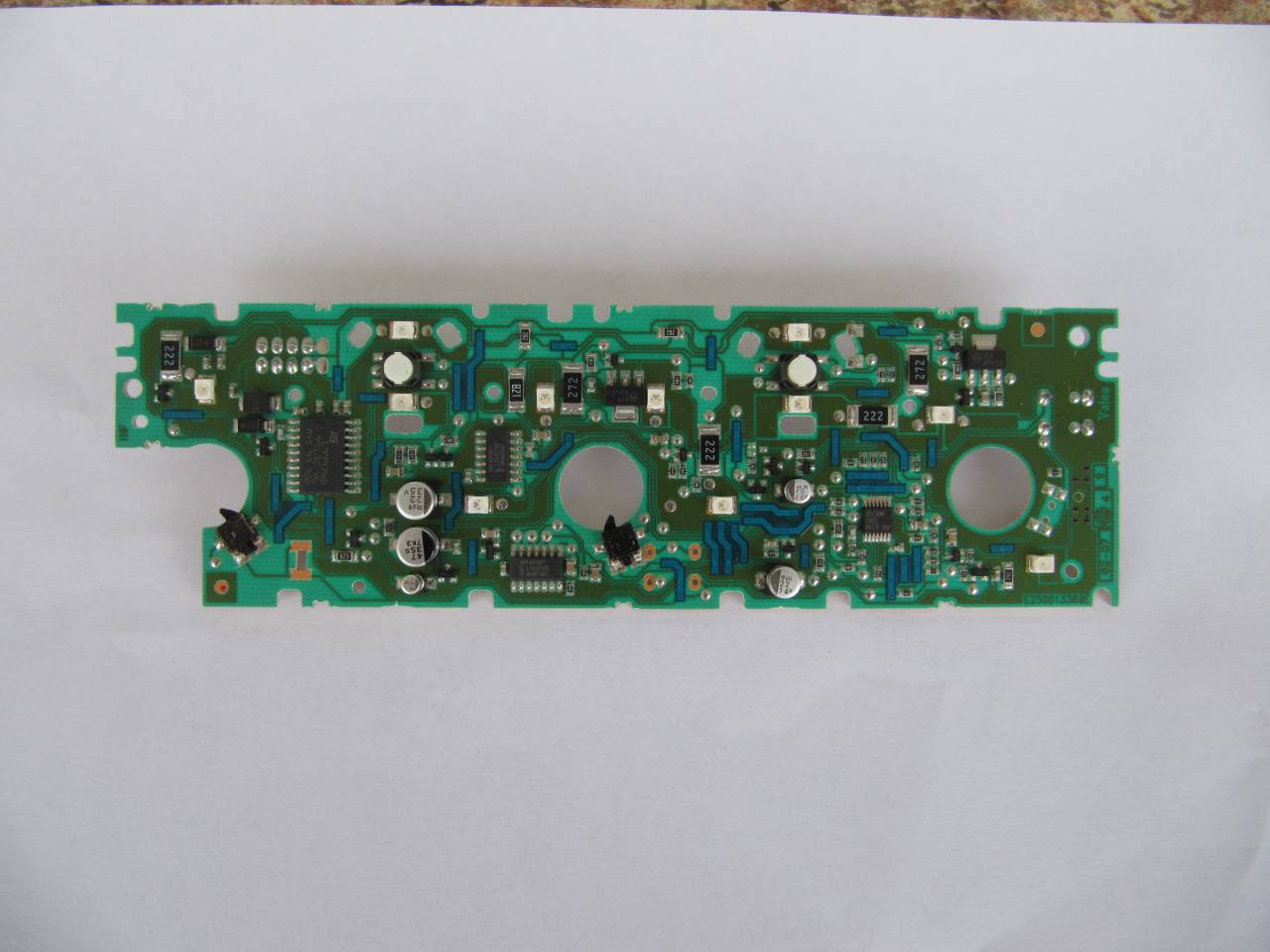

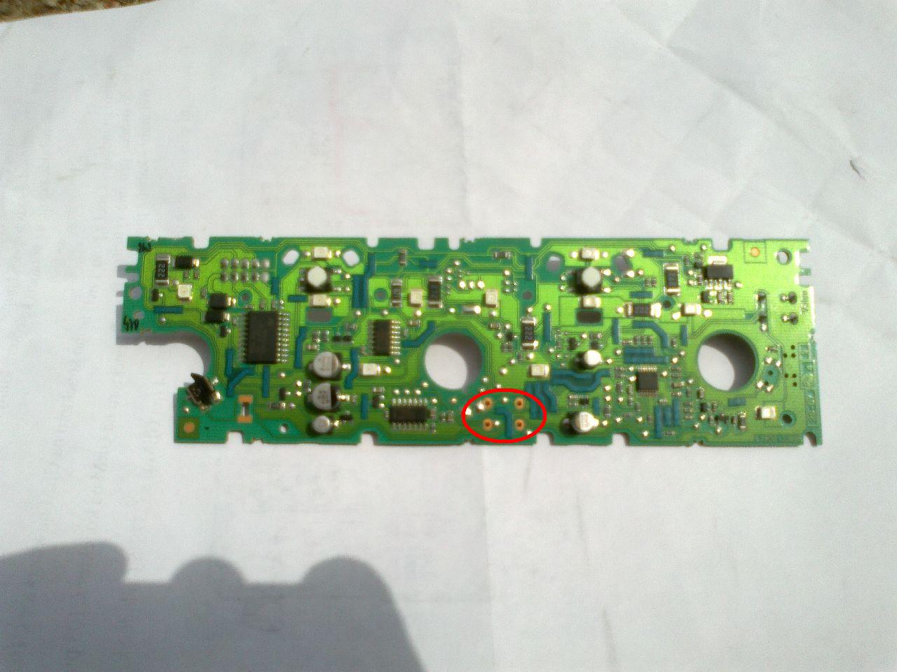

Najdi rozdíl...

Takže ti to funguje? :_)

jak "najdi rozdil" ... ten cerny nesmysl tam osazenej je
- lucky.jack
- Příspěvky: 8464
- Bydliště: v Hradci Královým
Re: PTC heater
Zaqik: no právě
Já jsem hledal velkej stříbrnej spínač, jako je na spínání klimy a tohodle jsem si vůbec nevšiml
Až dneska jsem to ještě jednou rozebral a nestačil jsem se divit
smoula: ještě nevím, budu to teprve zkoušet. Snad během dneška...
