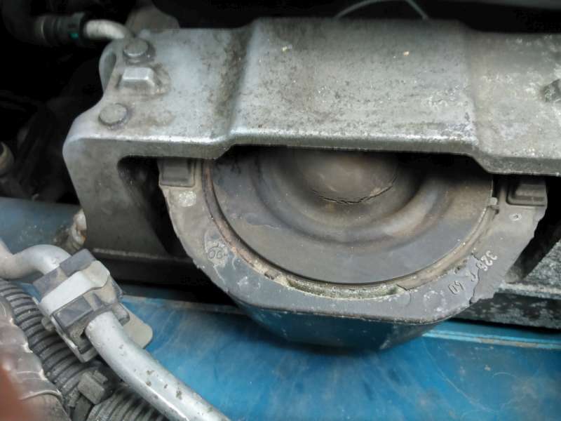

Silentblok motoru
- phofy
- Příspěvky: 9532
Re: Silentblok motoru
Je ještě v pohodě, nebo už je to na výměnu?

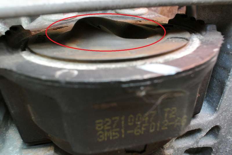

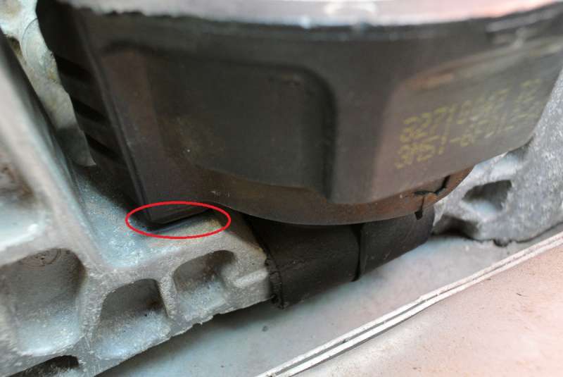

phofy :
prikladam 2 foto môjho zavesenia/drziaku.
podla ruského fora ffclub.ru su to znaky toho, ze je ten olejovo-gumeny silent (hydrolozisko) uz po smrti.
vyznacil som to cervenym - ma to byt prejav toho, ze uz je vo vnutri malo alebo ziadny olej, a tak sa to na vrchu akoby vyduje, resp. zvlni + ten silent si akoby sadne tymi "usami" na stranach na konstrukciu toho drziaku, na nej su vidno potom stopy po gume.
4dv_12-2008_he-2.0-107kw_strieborno-hrdzavy_ghia
Dreede
- Příspěvky: 272
Presne tak. Už sedí na ráme. Správne tam má byť cca 1 cm medzera.

Jak už jsem psal v mé galerii měnil jsem uložení motoru( převodovky) a jsou tam 2 silentbloky.
Jsou to ty na spodku viz foto v galerii.
Jeden pasoval a ten jsem vyměnil:

zizass :
podla foto, ten tvoj drzak, resp. nalisovany silentblok v nom je v poriadku. rovnako to bolo aj u mna, nemenil som ho.
ale ked tak velmi chces, tak snad pomoze toto http://eucatparts.com/?action=cat_ford_ ... _model=137
podla tych nakresov by ten tvoj mohol byt na 10A alebo 10C
