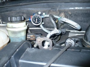

Takze, dnes po praci jsme sli s kolegou poslouchat, jestli sepina cerpadlo (uz jpodle pocasi jsem vedel, ze nenastartuji hned, ze to budu mit na vic pokusu) - 1 zkouska - klicek do polohy 2, cerpadlo seplo, start a motor se jen protocil a neudrzel se nastartovany. 2 - zkouska - to same 3 - zkouska, uz to nastartovalo a korat motor vydaval takove divne, dusive zvuky a jakoby postupne nabihal, po chvilce donabehl (podle zvuku do normalniho chodu)
Zajel jsem si pak pro ten ventilek a tam jsem mel moznost mluvit s mechanikem, co mi na to predtim koukal.
Rikal jsem mu o tom cerpadlu. Ja a hlavne muj kolega, ktery si auta dela sam, rikal, ze cerpadlo sepina pokazde, ze tam nevidi problem. Ten mechanik mi doporucil natankovat nejake kvalitni vysokooktanove palivo, ze muze byt problem v palivu. Pokud by pry problem pretrvaval i tak, tak by pry promeril, kolik mi to cerpadlo dava tlak - ze to, ze se sepne je jedna vec, tlak druha. A pry fokus ma mit vyssi tlak, ted si presne nepamatuji kolik rikal (5,5 mebo 6)
Uz zacinam byt bezradny, jeste mozna, az budu mit moznost, tak udelam tu diru, abych zkoukl to cerpadlo.
Uz me to stalo dost a problem porad nevyresen....

Dobre. Necham to pak nekde promerit - jaky tlak ma davat to cerpadlo ?
Diky
Diky

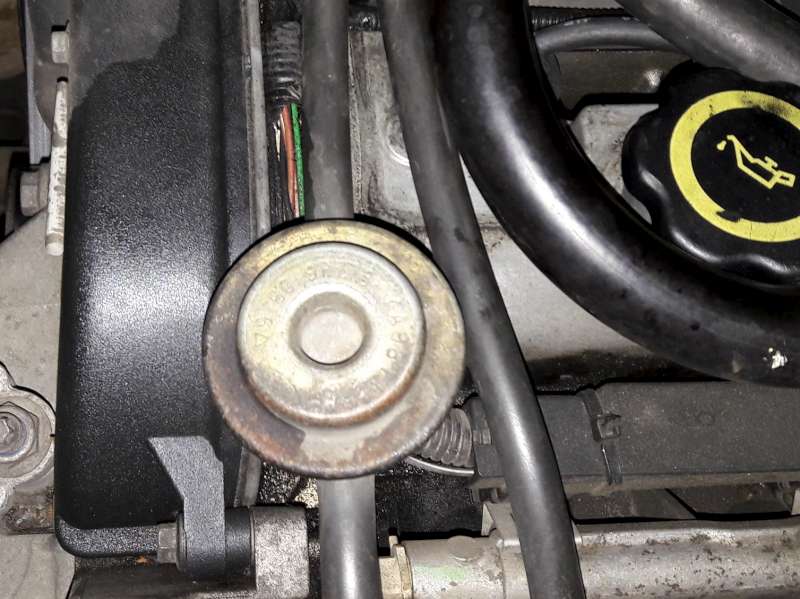

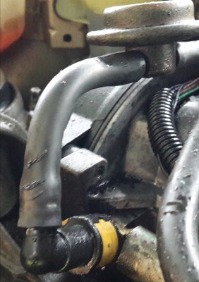

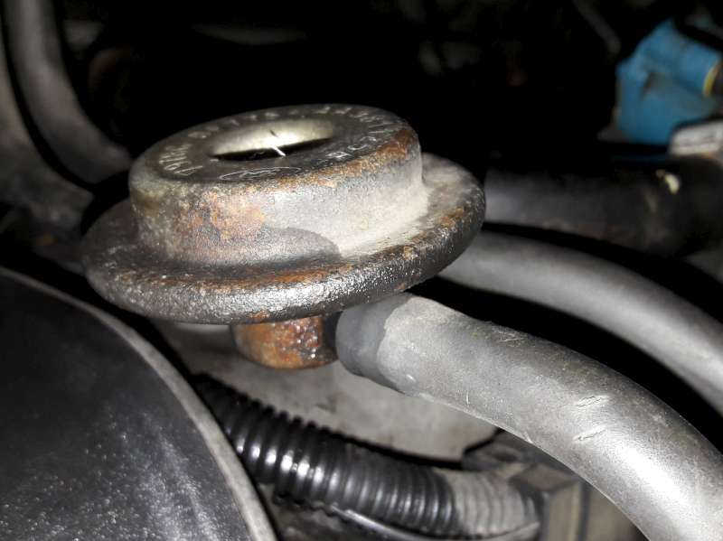

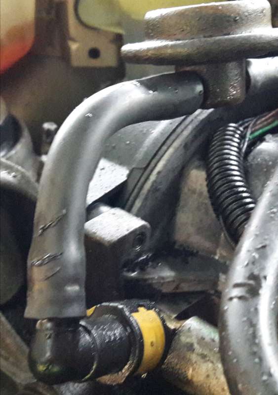

Ahoj, mám takový problém.
Auto mi už pár dní špatně startuje a hlavně vždy hodně smrdí benzín.
Dnes ráno jsem nastartoval jako vždy trochu s problémem a smradem benzínu. Při couvání z parkoviště a při rozjezdu, musím dávat pozor, aby mi to nezdechlo. Ujel jsem asi 10 km, se dvěma zastávkami a přijel domů. Za tři hodiny jsem chtěl odjet a už jsem nenastartoval.
I když jsem s těmi ranními starty měl problémy, tak jsem to moc neřešil, protože asi po 500-ti metrech se mi auto vždy přepnulo do LPG a už jelo bez problémů. Když jsem měl teplý motor a nastartoval rovnou na LPG, tak bylo taky vše bez problému.
Dnes jsem si všiml že mi kape benzín, zřejmě z regulátoru tlaku na odvodu paliva zpět do nádrže.
Může to být příčina?
FF 1,6/74kW LPG r.v.99
- petulak
- Příspěvky: 5664
maras
- Příspěvky: 108
Re: Nejde startovat :(
Tak jsem zjistil, že když zapnu klíček a začne tlakovat čerpadlo, tak mi chrstá benzín z hadičky u toho regulátoru i u vstřikovací lišty, před regulátorem myslím ne.petulak píše:membrána tlaku paliva na přívodu.
Hadičky vůbec netěsní, nemá tam být nějaká sponka, nebo to znamená je to jen příčina, že odešlo něco jiného?
Dík
- petulak
- Příspěvky: 5664
hadice, na fest. dej tam sponky, a uvidíš.
