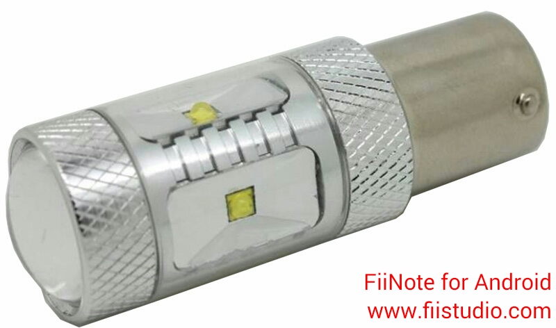

Chtěl bych do zadních lamp dát LED Cree, ale nechci aby mi stále auto hlásilo chybu, ale zároveň bych chtěl, kdyby se porouchala ona led, tak to tu chybu hlasilo. Jaké odpory tam dat?
Děkuji
Děkuji
