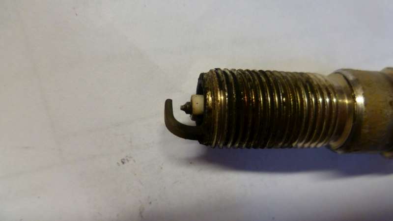

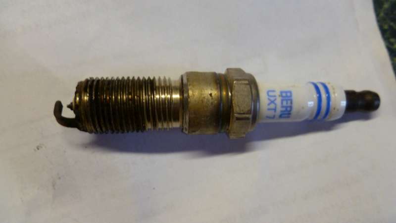

Takže po 30000km jsem se rozhodl měnit svíce
byli tam Beru UXT7 ultra titan(odtrh 1,3mm)doporučené od výrobce svíček na tohle auto ,ale narazil jsem na problém u krátkých tras na tepelnou hodnotu kterou Beru už vím proč neuvádí (na moje auto moc studená!) o oblasti jiskřiště je vše v pořádku (i díky aditivaci paliva)
ale zhruba od půlky dolů jsou vidět saze co už svíčka není schopná samočistícího procesu díky tepelné hodnotě a krátkých trasách.
Tentokrát jsem změnil tepelnost a dal do motoru DENSO Iridium Power ITV16 (odtrh 1,0mm)
první dojmy plná spokojenost ,placebo efekt? motor jde ochotněji do otáček .
A proč opět něco "lepšího" ?
Stále věřím marketingu že tyto svíčky dávají lepší větší jiskru s širokým rozptylem pro lepší spálení směsi v celém prostoru válce.

Tak hlavně oproti originálu je ten "hrot" dost malý (malý průměr). Podobné svíčky byly do Escorta s odtrhem 1mm.

- pkadecka
- Příspěvky: 4764
Re: Svíčky
Některý svíčky tam mají čudlík, některý hrot.

George V.
- Příspěvky: 406
- Registrován: 29.03.2010 07:02
- Bydliště: Kadaň
Re: Svíčky
Originál (i doporučená náhrada) mají čudlík o průměru téměř rovném sířce toho "palce" proti... Možná se taky podle konstrukce "jiskřiště" odvíjí i doporučený odtrh. Čudlík 1.3mm, hrot 1 mm....

- pkadecka
- Příspěvky: 4764
Re: Svíčky
To asi ne. Tohle jsem vytáhnul z motoru, je to NGK PTR5A-13 = odtrh 1,3mm a má to hrot:
http://www.ford-focus.cz/forum/viewtopi ... &start=521
(Najezdil jsem na ně 40 000 km, než jsem začal pozorovat cukání a kvůli tomu je vyměnil.)
EDIT: Nové jsem dával Eyquem A182 = RC62HJS6, mají odtrh 1,3 mm a čudlík.

- Příspěvky: 13619
Re: Svíčky
a není ten hrot původní opálený čudlí?
