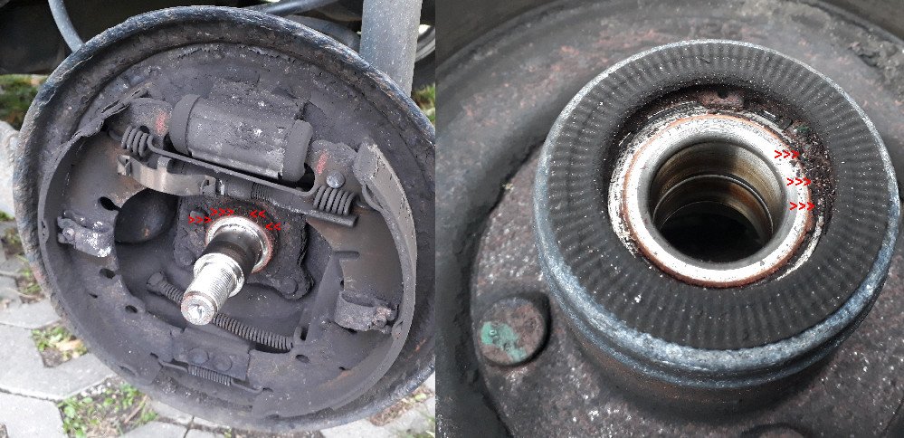

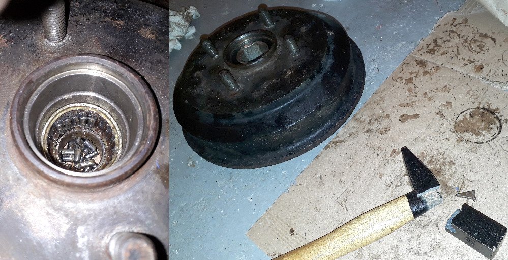

Tak, tady je moje slíbena fotodokumentace k akci "výměna ložiska zadního kola".
Jen pro úplnost, dělal jsem to na Fusionu. Ložisko jsem měnil zvlášť a buben jsem nechával původní.
Teoreticky existuje i možnost to udělat komplet výměnou, tj. koupit nový buben i s novým ložiskem, kdy odpadne ten opruz s vylisováním a nalisováním ložiska. To je podle mého kritická operace pro domácí kutily. Dá se to prý udělat velkým kladivem, ale mně se to nepovedlo (dokonce jsem při tom pokusu rozbil svoje kladivo) a musel jsem tedy s prosíkem do nejbližšího servisu, kde mi to udělali na počkání. Důležité tipy pro správnou montáž:
- při nalisovávání nového ložiska tlačit kroužkem ze starého ložiska na vnější okraj (prostě aby nebyla zatěžována vnitřní část s válečky)
- při utahování ložiska použít vždy novou pojistnou matici (ideálně i plechový kryt, aby to zůstalo vodotěsné)
- při dotahování středové matice na výsledný (vysoký) moment průběžně pootáčet v protisměru bubnem (aby si ložisko dobře sedlo)

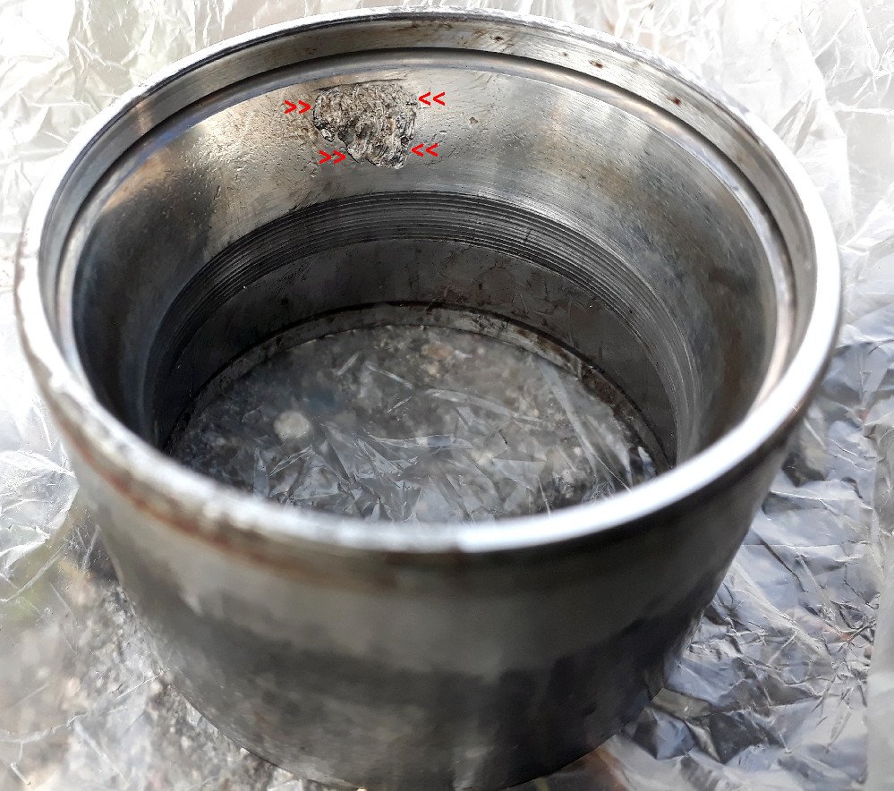

Jinak hlavní příčinou toho selhání ložiska byl (podle mého) průnik vody a nějakého prachu od brzd do ložiska (v místech, kde jsou na obrázku červené šipky). Po průniku nečistot pak došlo k vydření části kluzné plochy (cca průměr 1cm). Když pak válečky přejížděly přes tuto nerovnou plochu, tak to hučelo.

Jojo, to je ta montážní část, která vypadá snadněji a kterou jsem měl důkladně nastudovanou od kutilů z youtube. Bohužel jsem se k ní nedopracoval, protože při demontáži starého ložiska jsem to po 2 hodinách různých poklepávacích pokusů prostě vzdal.
Servisák mi pak říkal, že to není nic těžkého, jen jsem měl prý použít větší kladivo

Hlavně použít kladivo z pořádného materiálu, to na fotce vypadá, že je ze sádry.
A ano, nebát se do toho pořádně praštit. Pomůže i buben se starým ložiskem nahřát, to se pak staré ložisko líp odlepí.

Ohříval na 270°C je to i vidět jak buben zmodral.. A hezky tim rovnou upekl ložisko.. Je fakt že buben je žhavej i v provozu a mělo by to být OK.....
Ty výmoly v oběžný dráze jsou jak výtluk v asfaltu - únavou se odloupne malá šupinka a pak se to celkem rychle vymele. A ta únava nastane řádově dřív pokud se ložiskem při utahování netočí (valivý segmenty si nesednou přesně rovnoměrně = vznikne tam přesah a vymáčkne se mikrodůlek. V tom místě to pak odejde jako první.. Nebo se přetáhne matice, vnitřní kruhy se zmáčknou a zmenší to provozní vůli, pak jsou oběžný dráhy víc namáhaný a odejde dřív... S přesným momentem se taky servisy nemažou...
