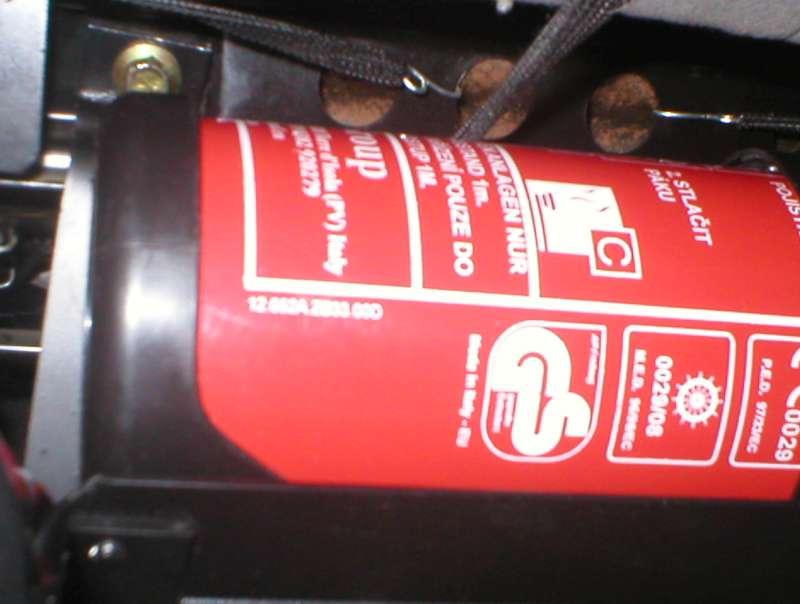

já mám kilovku. krásně se vešel pod sedadlo u spolujezdce. nádherně drží a nejde vůbec vidět...

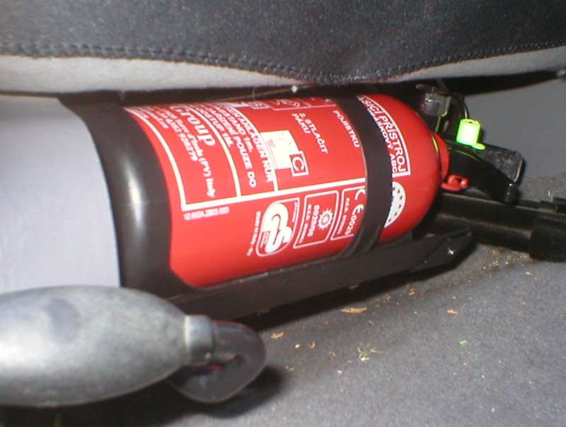

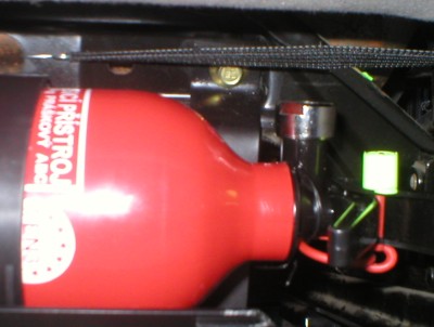

Příspěvek od forbes » 31.08.2008 10:48

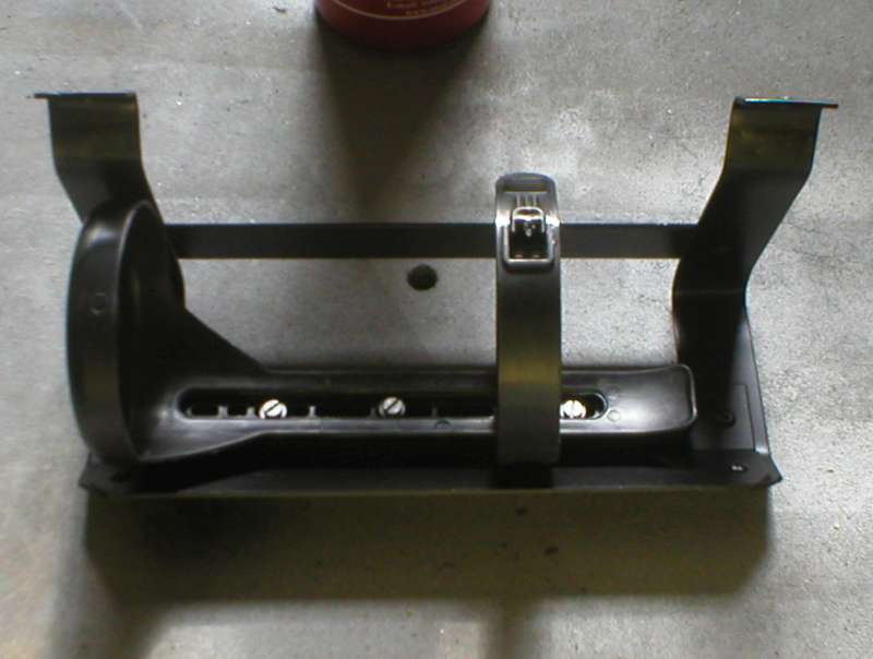

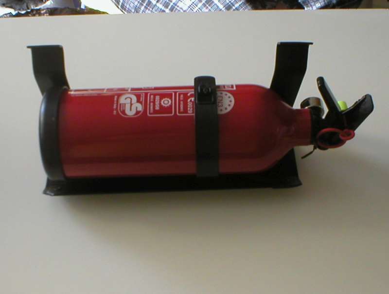

ja sem to provedl takhle ,zabralo mi to pul dne ale stoji to za to ,zbalastil jsem drzak ktery drzej 2 srouby co jsou na sedačce spolujezdce,neni to videt a posouva se to i se sedakem

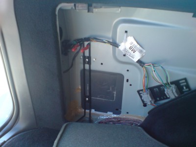

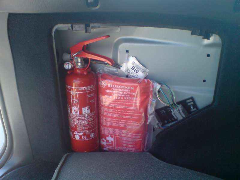

Příspěvek od tino3 » 01.09.2008 21:12

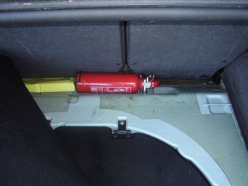

Dnes som si namontoval hasičák do auta.Dal som ho do kufra na ľavú stranu za tapacir kufra.

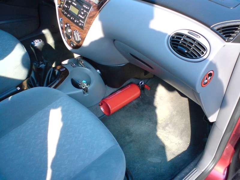

Příspěvek od stana1 » 02.09.2008 22:10

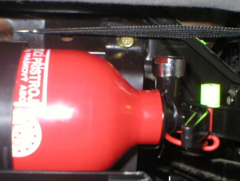

Zdravím všechny Focusáky, jsem tu novej,chci taky přispět k diskuzi o hasícím přístroji.Koupil jsem Focuse kombi,byl dovezen z Belgie , tam je hasící přístroj v povinné výbavě, a ten hasičák je umístěn u spolujezdce na tunelu řadící páky.Je snadno přístupný od řidiče.Myslím si že to umístění je ideální a že to už mají v té Belgii vychytaný(to umístění),když je to u nich povinná výbava.

Příspěvek od zewl » 02.09.2008 22:14
stana1: muzes hodit pls foto? Zni to zajimave a nedovedu si predstavit, ze ti to tam nevadi :wink:

Příspěvek od stana1 » 05.09.2008 19:26
Tak jsem to konečně nafotil.

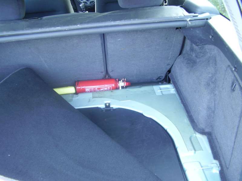

Příspěvek od RUDLAFOCUSIK » 01.08.2009 17:59
Já jsem šoupnul hasičák do kufru za sedačky do toho žlábku,tam to ničemu nepřekáží, i když se mi líbí i to umístění v zadní boční kapse,ale už se mi to nechce předělávat,tam mám uložený lano,lahev s olejem a nářadí.
