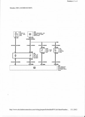

Lari
Příspěvky: 1492
Bydliště: Jihlava
Re: digiklima mondeo funkce před a po FL
Příspěvek od Lari » 15.01.2012 17:29
To je podle mě blbost..mrknu do schematu,ale jestli si tam před rtím automatickou klimu měl,tak tam to čidlo bylo originál..

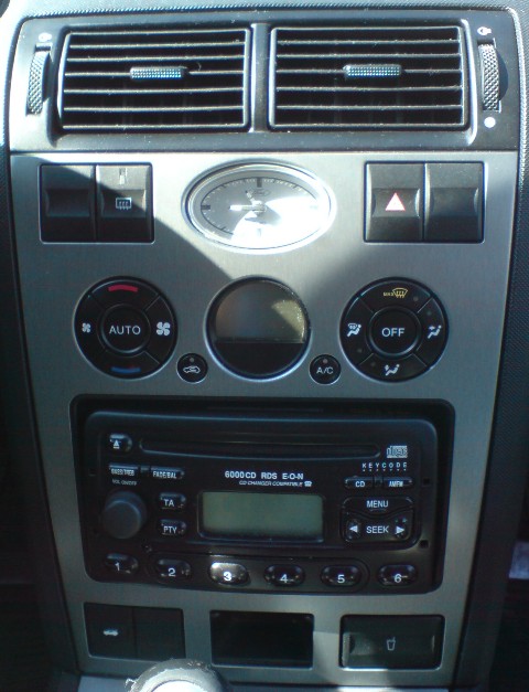

jenikl
Příspěvky: 177
Registrován: 19.08.2010 20:26
Bydliště: Heřmanova Huť, Plzeň-sever
Příspěvek od jenikl » 15.01.2012 17:38
Měl jsem tam tuhle
Ford C-Max 2,0 TDCi 100kW Titanium BJ10/2008-EZ02/2009
jenikl
Příspěvky: 177
Příspěvek od jenikl » 15.01.2012 17:40
Ale u ní jsem při přepojování našel jen k přepíchnutí pin jak jsem psal o několik řádek nahoře.. A ty dvě čidla na zůstaly neobsazený..

Lari
Příspěvky: 1492
Bydliště: Jihlava
Příspěvek od Lari » 15.01.2012 17:44
Tak pak stačí to vrchní....Mrknui na to schema..To je Tvoje původní..
