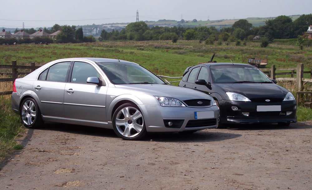

Ahojte, slyšel sem, že na MKIII se dělal nejen ST nárazník, ale i RS nárazník, nikdy před tím sem o tom neslyšel. Víte o tom někdo něco a popřípadě jak vypadá. Chtěl bych si přední nárazník vyměnit
Brehowicz
Příspěvky: 4257
Registrován: 16.12.2009 13:04
Re: Záměna předních nárazníků MKIII
Příspěvek od Brehowicz » 27.03.2013 20:52
Sloučeno :arrow:
Ano je i verze RS takto ji označovali třebas poláci,ale u nás je běžnejší označení Zetec-S stejně jako v německu nebo UK.
Bylo to pouze pro zapadní trhy a na před fc. modelu po fc již Zetec nebyl.U toho narazniku není třeba měnit př. blatníky u ST ano.
Pár členu již tady Zetec-S má,třebas warflayer,nebo nově Rumcajs1 v kombíku.
