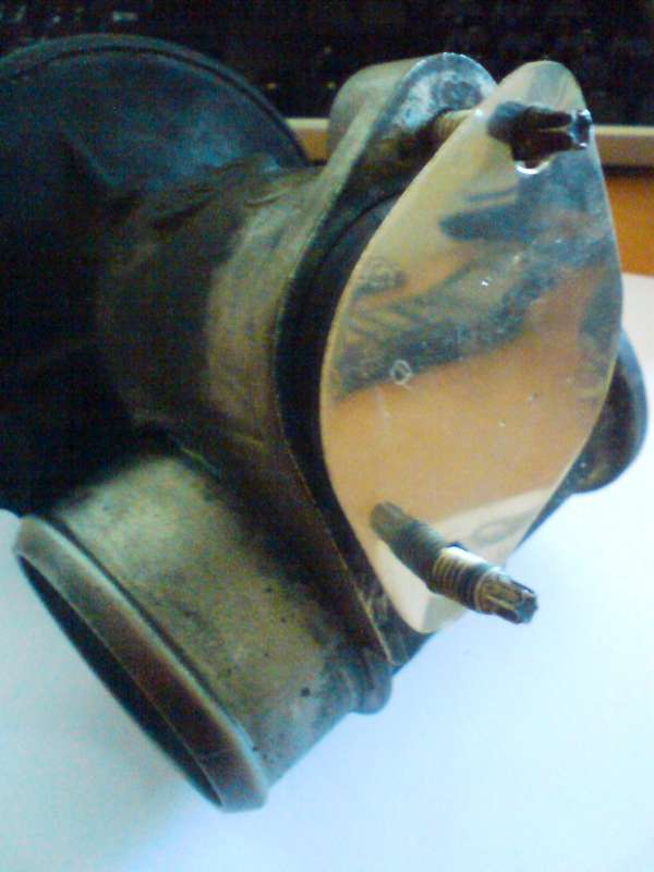

no chlapci, vcera som vybral cele EGR von, a priniesol do prace našim chlapcom na údržbe. dnes by mi mali spravit zaslepku a odpoledne to namontujem spet. Ja mam elektronicky riadene EGR a v prvej fáze to zaslepim len tak ako ty pava. Uvidime co sa stane ;)

nevosli vsetky foto tak tu je zbytok... potom doplnim aj z montaze :)

Tak, záslepka je spravená, a ked prídem domov z práce tak EGR nahodím na svoje miesto. Podla človeka, ktorý mi tu zaslepku vyrobil, a je tak trocha aj automechanikom, a sám vlastní Peugeota HDi, toto zaslepenie v mojom prípade aj napriek elektronickej kontrole stavu ventilu bude mať len dva vplyvy : 1. auto by malo prestat dymit a 2. nebude sa zasierat sanie . Podla jeho nazoru a skusenosti pokial je EGR funkčný ( a moj je) tak nie je dovod že by ŘJ mala vyhodiť akúkolvek chybovu hlasku. K chybovej hláške by došlo v prípade že "odstavím" poddtlak, alebo v prípade že sa ventil zasekne. Tak uvidím po namontovaní.

no tak zaslepka implementovana :D , ale mobil v ktorom mam foto som zabudol asi v aute..teda ak som ho nestratil :(
skusobna jazda po Hustopečích , jazda cca 15km po dialnici a cca 15km spet po okreskach.
1. žiadne rozsvietenie kontrolky
2. subjektivne sa mi zda ze auto rychlejsie reaguje a taha od spodných otacok
3. Dymivost zmizla ( teda ked som tomu dupol na dvojke od cca 20km/h na plno tak to zadymilo, ale nie tak cierne a nie tak husto)
4. plynulejsie pohynanie sa
5. spravil som diagnostiku densom a cista
6. spravil som diagnostiku cez pristrojovku a hodilo to dtc e201 :roll:
