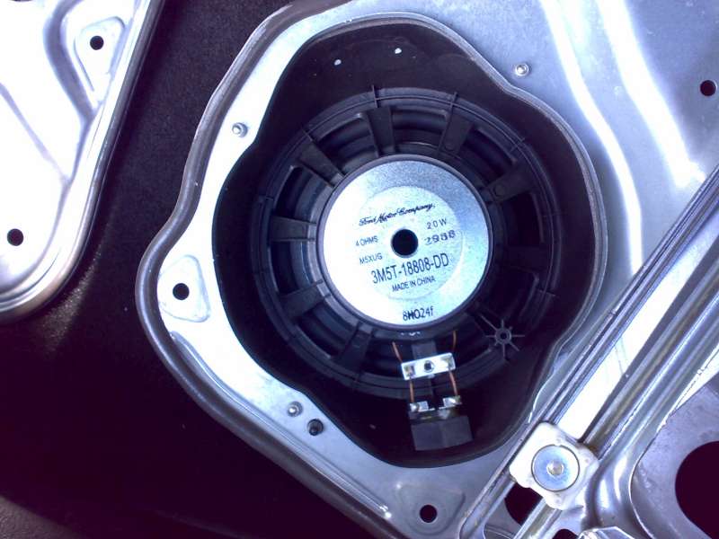

Mám dotaz...koupil jsem FoFo II 2005 1.6 ti-vct a mám autorádio Sony CD (1.generace) s MP3, jen by mě zajímalo, jestli jsou všechny reproduktory v tomto voze taky značky Sony?

Sony repro to asi nejsou, v ceníku se píše o Sony rádiu + 8 HiFi repro.
Vyfotil jsem je když jsem je měl venku
