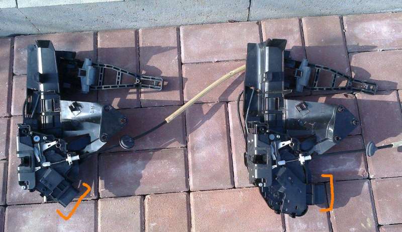

kontrolu, zda mas opravdu dvojity zamek ve dverich muzes udelat opticky podle jeho konektoru:
vpravo je dvojity (obycejny ma sikmy konektor)
Re: Dvojité zamykání Focus 2
Napsal: 27.02.2014 16:00
od Mlyeko
:palec_nahoru: konečně ta fotka na kterou jsem čekal ;) Díky pane :D
