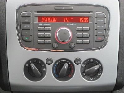

Dodělával jsem pár drobností, jako aux. vstup, ale nic co by se týkalo elektriky kolem BT, ani ten konektor na BT jsem neodpojoval. ELM 327 nemám (info z diagnostiky jsem si nechal vyjet v servisu po zakoupení auta z DE). Zkusím to ještě rozpojit a znovu zapojit a uvidíme. Dík

Tak re-instalace modulu, odpojení baterky, ani reset rádia nepomáhá, pravděpodobně je celý modul nefunkční.
Nemá tu někdo jeden kousek Nokia RX-1C na půjčení na vyzkoušení, případně na prodej (nejlépe z Brna, nebo Vysočiny)?

zdravim mam fofo mk2 2005 radio C6000 bluetooth mi na propojeni s tel Nokia sel akorate sem aktualizoval softver v tel a najednou se nemuzu propojit s radiem a hlavne nejak nemuzu najit ten kod ktery to chce a netusim kde ho najit

kod: 0000

ok diky a taky pri procteni fora sem zjistil ze to ma pamet na 6 telefonu a byla plna a tady na foru sem pri podrobnem hledani sem nasel jak se to maze vymazal sem pamet a uz to slo jak po masle. :Dancer:

akorate nemam vstup aux skoda

To si muzes bez problemu dodelat, ne? Staci osadit zdirku Jack 3,5 mm na tri piny MOST konektoru ...

tak sikovnej sem to neni problem ale jde o to jestli je k tomu neco potreba a nebo staci kupit jen tu zdirku

koupis jen koncovku ve fordu za 160,-... a konektor bys mel mit v nad kastlikem u spolujezdce, smotany v pasce..najdes kdyz vytahnes kastlik..

rozchodím tohle na bluetooth ?

Psali jsi, ze mas tlacitko Voice na ovladani pod volantem - tedy aspon tak jsem to pochopil, pises trochu zmatecne :) Mozna BT modul uz v aute mas, jen je zaseknuty, stava se nekdy.
Nez zacnes s montazi, over si, ze tam opravdu neni.
