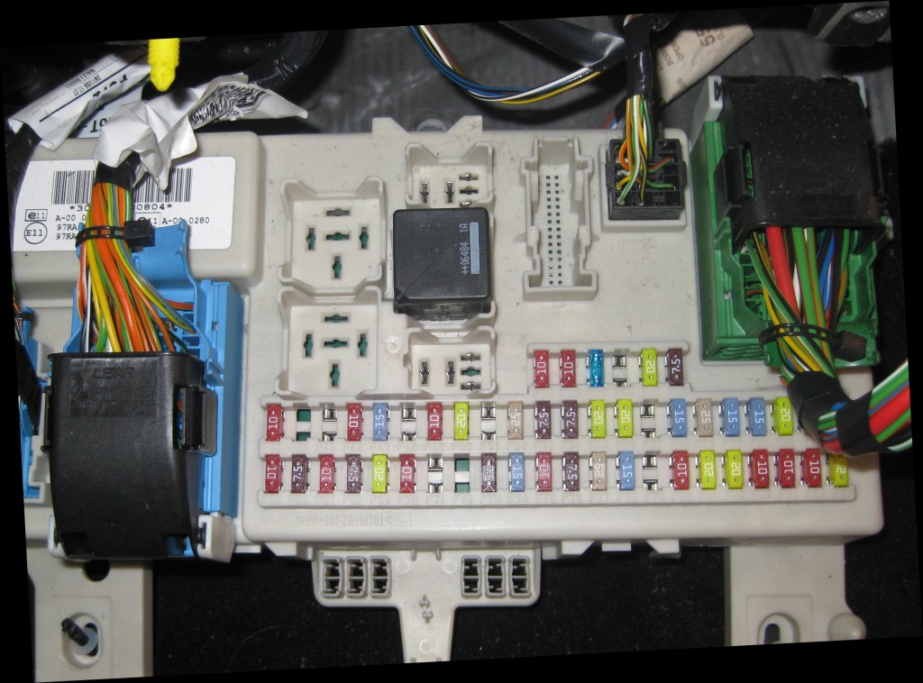

Vydal jsem se do auta plne odhodlan zkusit GEM vyresetovat ... ale bohuzel jsem ji vubec nenasel.
U spolujezdce jsou pojistky a za nima uz nic. Asi se zvensnu.

Re: Modul GEM 1S7T-15K600-FA - problém s dálkou
Je to návod na 1 focuse, proto
Pojal jsem podezreni, ze jsem debil ... ze je GEM to plato jak jsou v nem ty pojistky a konektory? No, nicmene u toho meho C-maxu to vypada trochu jinak nez zde na foto (je mi jasny, ze mam FoFo II) ... ale nemate radu kde to resetnout u me?
Ja tam mam toto
Ja tam mam toto
Chápu tě a tam to si nemyslím o tobě
, napiš ZaQik
on ti přesně poradí, dost se v tomhle vyzná, to co ukazuješ je pojiskovka u tebe.
