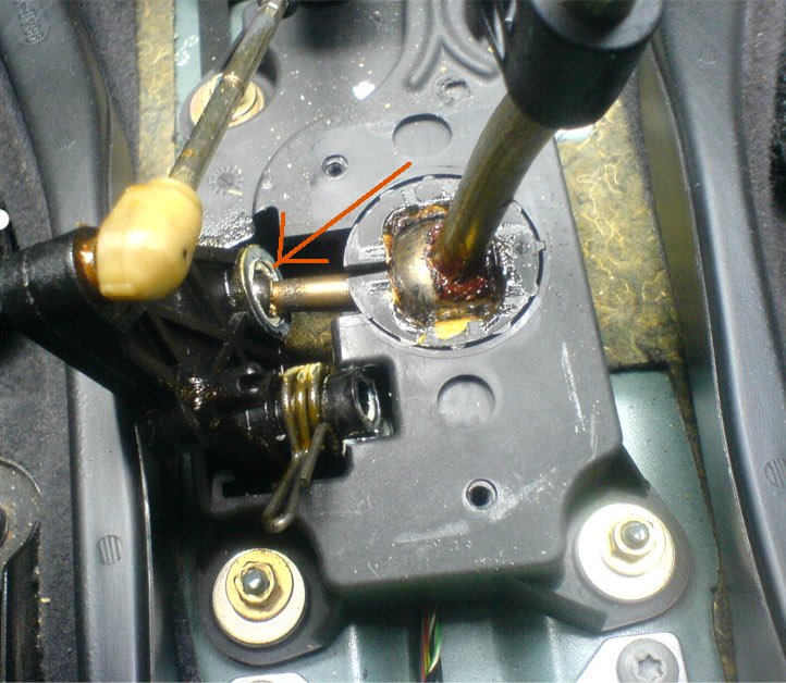

Alonso68 píše:Po dlouhé době s mým autem jela manželka a upozornila mě na vůli řadící páky. Při zařazené rychlosti má páka u hlavice 1,5-2cm vůli do stran. Při vyřazení je to OK. Focus má skoro 200t km.
Nejvíce patrné je to u 1. a 2. rychl. stupně, u 5. je to skoro neznatelné. Řadit jde bez problémů.
Může to souviset s únavou pružin, nebo je nějak vyběhaná kulisa?
Dnes jsem "trénoval" na svém autě výměnu pružiny, budu to dělat u Focuse mého otce. Při té příležitosti jsem si všiml spadlého plastového futýrka, které má být nasazené na kuličce od táhla řadící páky. Futro mám z šedé hmoty, na té kuličce musí být nacvaklé, jinak je mezi kuličkou a tím černým plastem vůle, které se přenáší na řadící páku při zařazené rychlosti. Foto jsem si vypůjčil ve vláknu.
